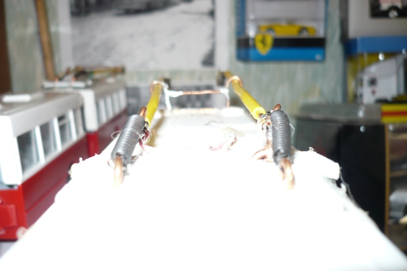

Sistemul constructiv al captatorilor este gata construit. Numai ca l-am testat pe prototipul unui troleibuz "scurt", cel pe care il vedeti in poza asta. Captatorii sunt "impinsi" in sus de niste arcuri (de pix obisnuit), ceea ce nu corespunde insa realitatii, in realitate captatorii fiind "trasi" de arcurile plasate pe acoperisul troleibuzelor. Prin interiorul arcurilor am introdus o sarma rigida care sa ghideze arcul atunci cand se comprima, ca sa nu flambeze in lateral. Sistemul asta a fost testat pe o mica retea pe care mi-am construit-o acasa si se comporta excelent, captatorii urmarind reteaua intocmai ca si unii reali, chiar si in zonele cu curbe sau macazuri.
Sistemul este bun, gata testat, ar urma sa-l transfer acum troleibuzului articulat insa nu prea am timp...
Reteaua mea a fost facuta din guta (fir d-ala pentru undite si lansete) si era sustinut prin intermediul unor agrafe indoite in forma necesara, la curbe. Pentru macazuri am fost nevoit sa folosesc niste bucati (placute) de plastic suspendate deasupra intersectiei. Incrucisarea propriu-zisa fiind pe aceasta placuta, captatorii treceau de pe acea guta pe niste sarma mai groasa, rigida, pentru o ghidare ferma, apoi ajungeau in zona incrucisarilor, care erau practic niste santulete scobite in acea placuta de plastic.
Am reusit sa fac numai incrucisare (+), nu si macazuri normale, "Y"... dar am ceva idei, netestate inca... daca as mai avea timp si un spatiu aferent, as mai face o retea super, la care insa as folosi si eu tot sarma in loc de guta si niste tevi si bare pe post de stalpi si console... Idei am, dar necesita multa munca si un loc unde sa montez reteaua, ca e o munca serioasa si nu-mi convine sa dau jos reteaua dupa ce am muncit la ea...
Burduf nu am reusit sa fac, desi problema m-a framantat inca de cand eram mic, am vazut o solutie la marioo, insa desi la el, unde autobuzul si remorca erau mai usoare, acea solutie putea fi folosita, in cazul meu insa nu se putea folosi si nu era nici realist aspectul acelui burduf...
Are cineva idee, concret, cum as putea face acest burduf?

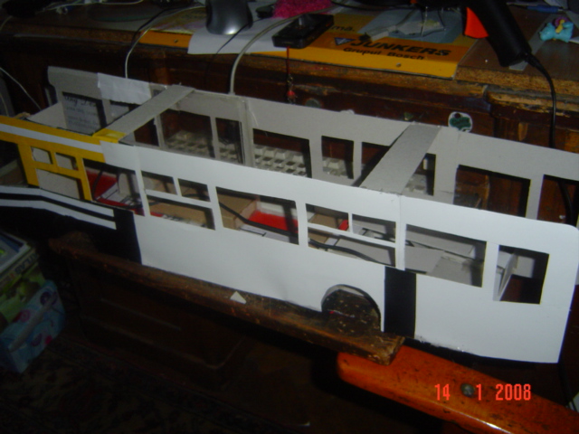

Troleibuzul meu in productie: este un Volvo:

MesajTrimis: Lun 28 Ian 2008 11:42:15    Titlul subiectului: 87780
Constructia merge foarte bine
Aici am ajuns:
