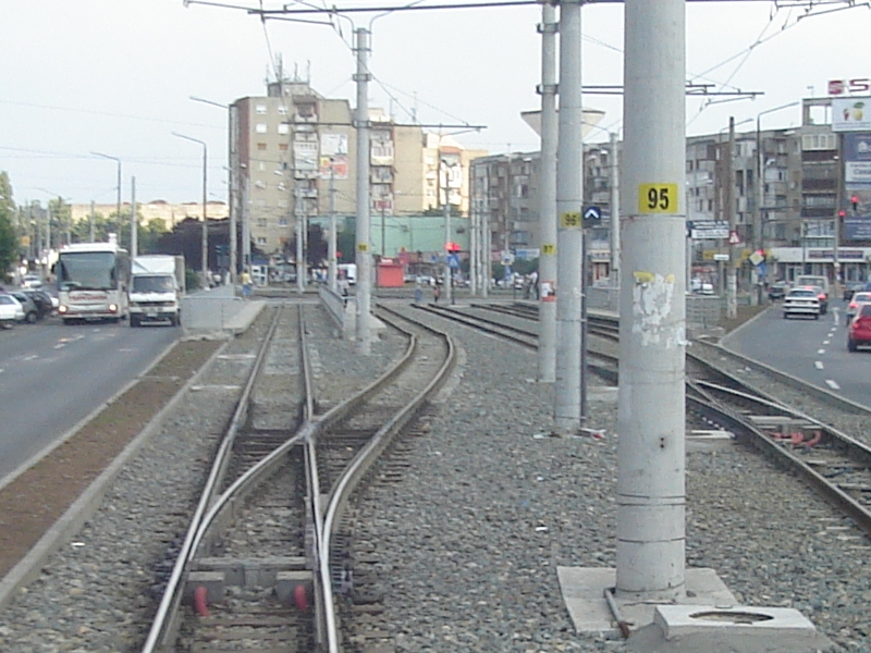

MesajTrimis: Sâm 23 Mai 2009 01:40:44    Titlul subiectului: 111349
Iata, am mai gasit o serpuiala, la Podgoria, cu toate ca aceasta zona putem spune ca arata destul de bine :
Imi pare rau ca nu am putut fotografia mai aproape.

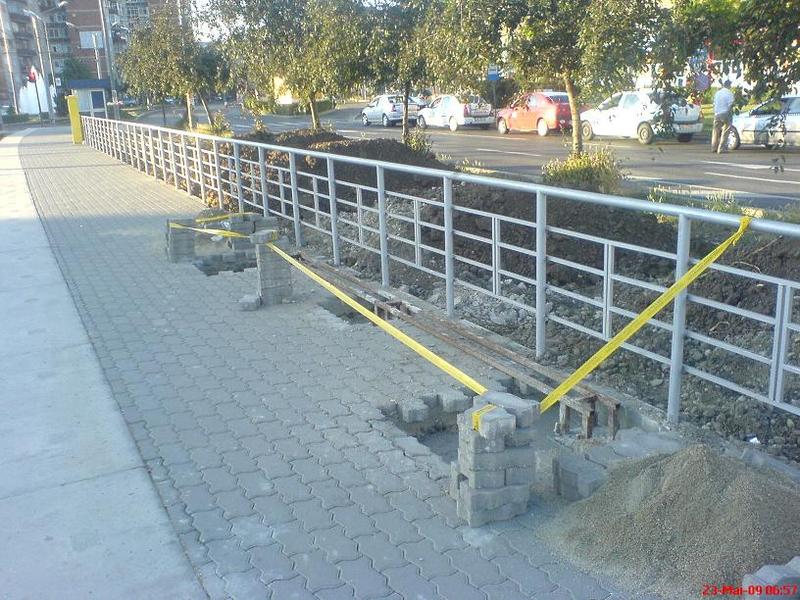

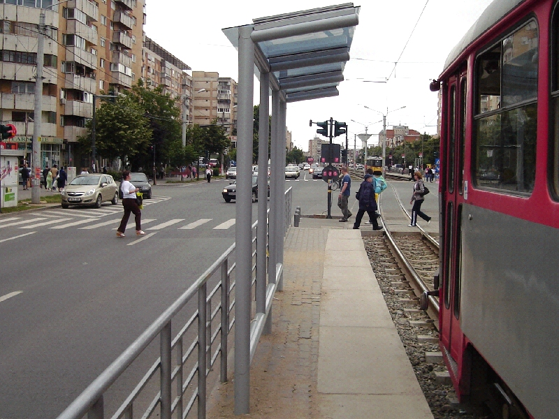

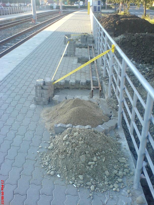

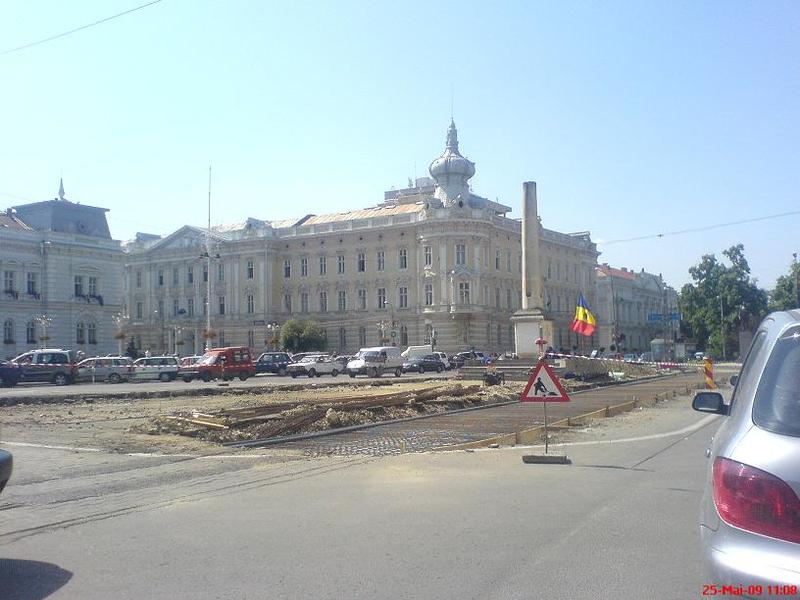

Iata o parte din noutatile peisajului pe sine din Arad.
- 1 & 2 -> pregatirea pentru refugiile de care s-a discutat deja. Nu va bucurati, e doar cate un refugiu pe fiecare parte, doar ca le-am pozat din unghiuri diferite. Poze facute sambata dimineata.
- 3 & 4 -> starea lucrarilor in acest moment in Pta Primariei. Observati in poza 4 cum uneltele isi asteapta titularii... care erau de nevazut. Nu prea se omoara ei cu munca, cel putin nu in momentul de fata. Poze facute azi dimineata.
De asemenea se lucreaza la montarea stalpilor "verzi" intre Podgoria si Primarie, dar acolo nu am mai reusit sa pozez.
