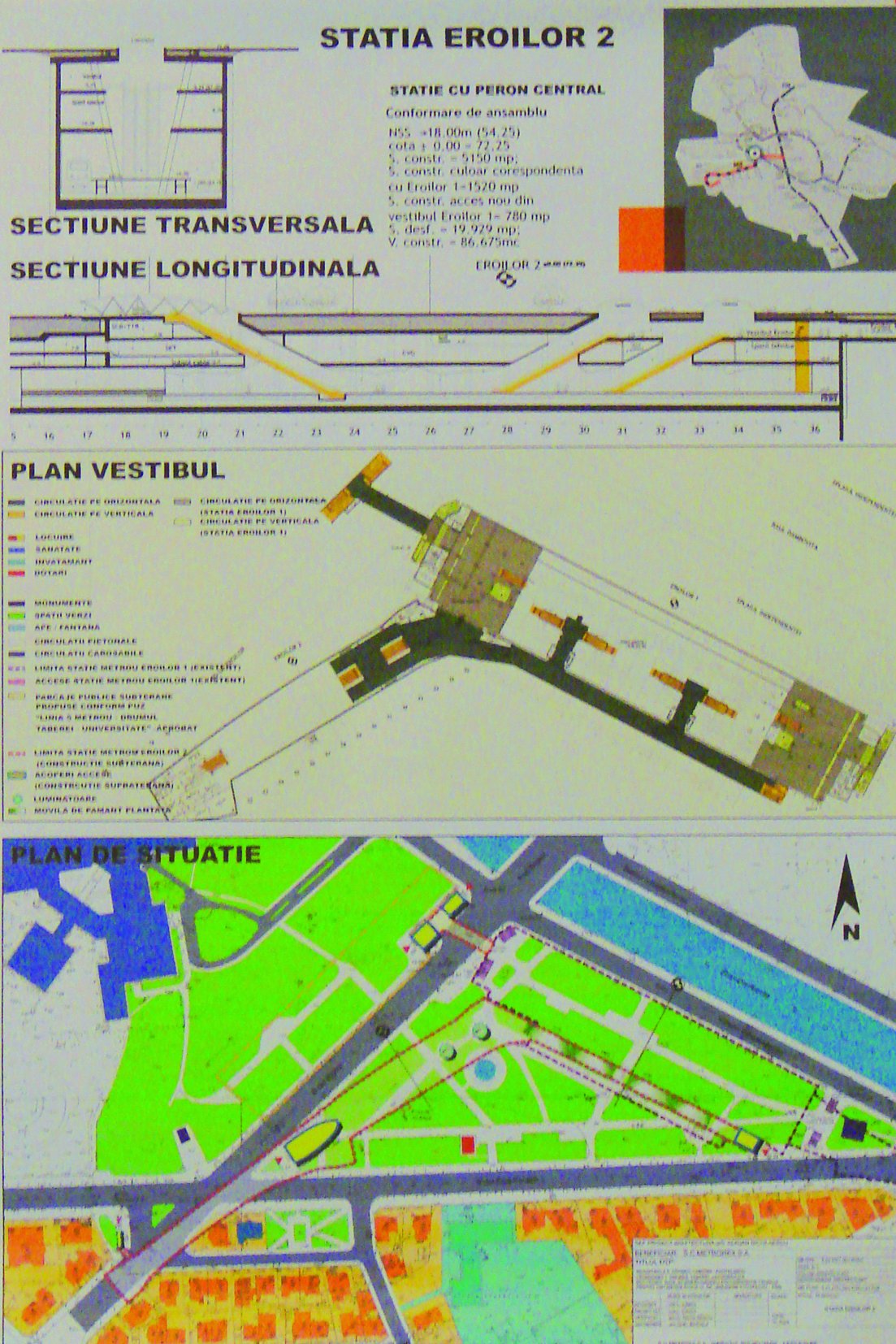

Au aparut planurile noilor statii de metrou de pe linia drumul taberei - universitate :
http://www.oar-bucuresti.ro/documente/sedinte_ctuat/2009-03-04/

Din Eroilor2 vor sa faca accese direct pe peronul central de la Eroilor1 ?
http://www.oar-bucuresti.ro/documente/sedinte_ctuat/2009-03-04/Metrou28.jpg
