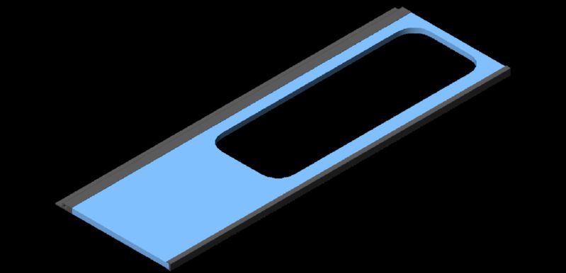

MesajTrimis: Vin 29 Mai 2009 11:03:52    Titlul subiectului: Componente autobuze/troleibuze DAC in Autocad 111678

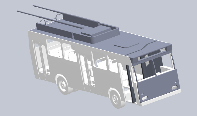

Am fost foarte fascinat de desenele in Autocad realizate de castrosua, insa de foarte mult timp acesta n-a mai dat nici un semn de viata.
Mi-as fi dorit sa le faca publice, pentru ca sunt convins ca impreuna puteam dezvolta mai repede si respectand mai fidel realitatea proiectul inceput de el.
M-am gandit ca poate n-ar strica sa incercam sa cream impreuna o baza de date comuna de piese 3D ale autobuzelor si troleibuzelor DAC.
Fiecare ar putea sa aiba acces in mod liber la piesele desenate de ceilalti, ar putea face observatii si corectii, ar putea crea piese si repere lipsa, iar intr-un final poate chiar cineva ar reusi sa asambleze toate piesele intr-un proiect integrat 3D.
In orice caz, joaca in Autocad va va fi de un real folos, va puteti crea tot felul de piese, va va pune in situatia de a cauta solutii cat mai usoare de a realiza piese complexe etc; puteti considera lucrul in Autocad ca pe o joaca, dar o joaca folositoare si placuta.

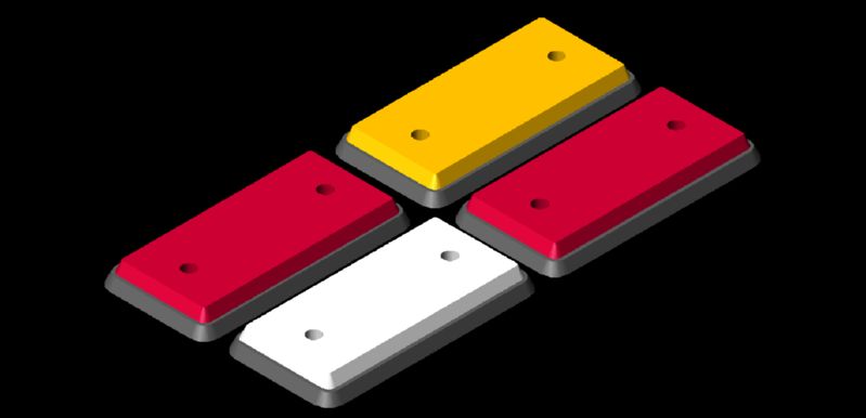

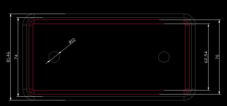

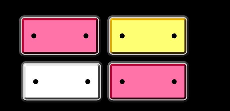

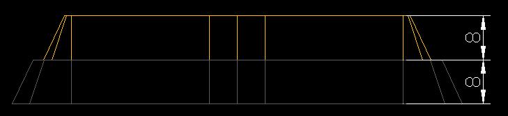

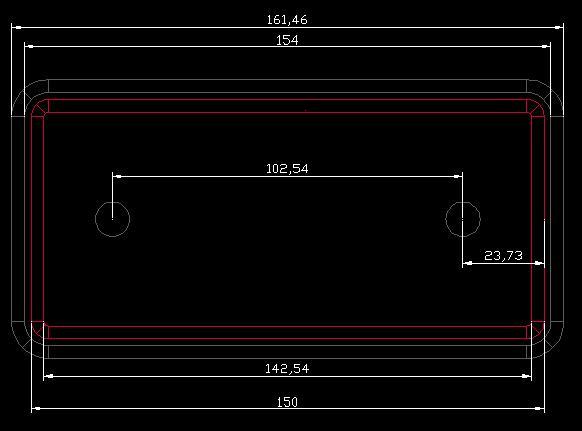

Cum si eu sunt incepator in lucrul cu acest program, am inceput prin a realiza stopurile care echipeaza autobuzele/troleibuzele Rocar,
As avea nevoie ca daca cineva poate sa indice cotele exacte ale piesei si sa faca corectii pentru a le putea face si eu in desenul meu.
Primele 2 poze sunt cotele pe care va rog sa le analizati si corectati, apoi niste vederi ale pieselor 3D realizate, apoi fisierul pe care va puteti juca cum doriti.
As vrea de asemenea niste poze cu un astfel de "stop" desfacut, precum si grosimile peretilor de plastic etc.
Intentionez ca urmatoarea piesa sa fie un canat de usa, asa ca va rog sa-mi indicati ceva cote...

MesajTrimis: Vin 29 Mai 2009 12:44:17    Titlul subiectului: 111686
Idea mi se pare una foarte bună și aș fi gata să pun umărul la „treabă”, dar îmi lipsesc două lucruri esențiale: documentații tehnice ale DAC 112/117 și cunoștințe AUTOCAD.
Și aici ajungem la obiectul mesajului: ar fi posibil să ne postezi un mini tutorial pas cu pas cu realizarea unei piese?

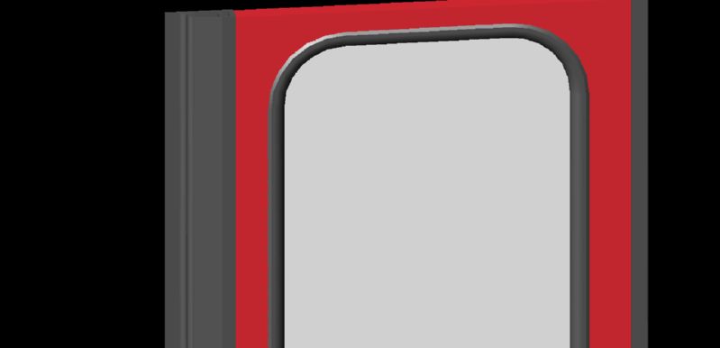

MesajTrimis: Mar 02 Iun 2009 14:47:47    Titlul subiectului: 111856

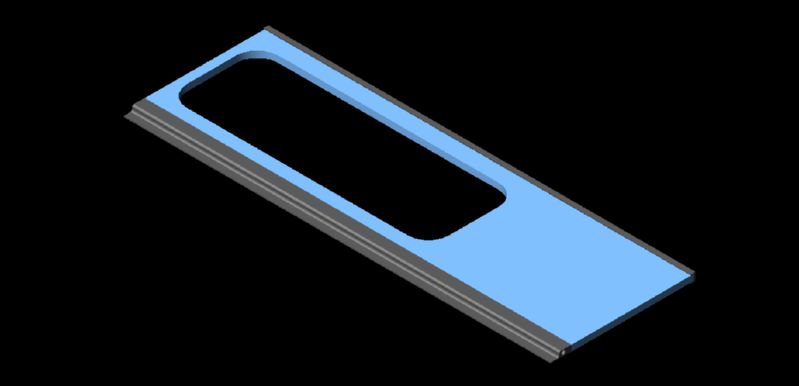

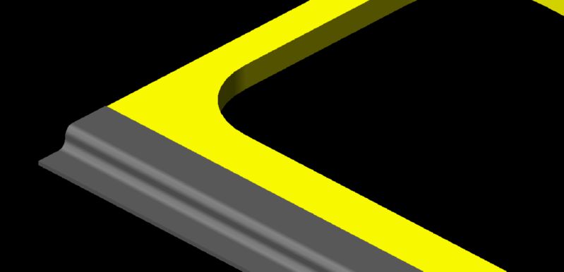

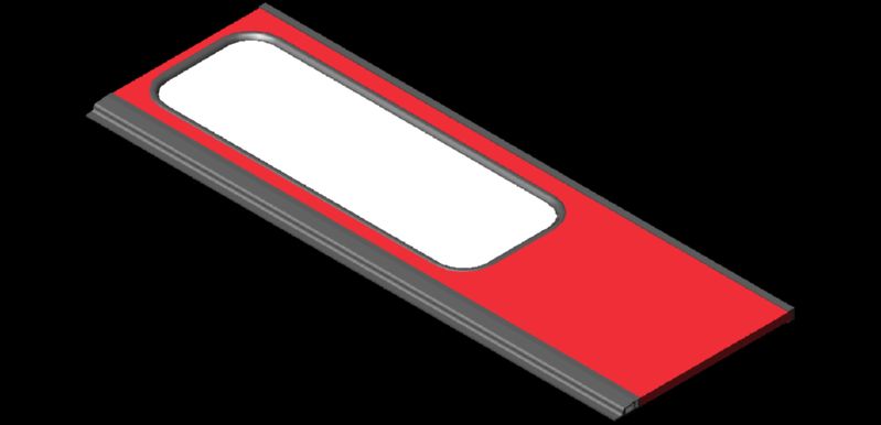

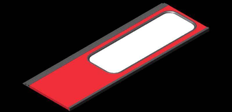

M-am mai jucat un pic si am facut un canat de usa.
Din pacate, neavand dimensiuni exacte, am folosit unele aproximative, ca sa-mi "fac mana" si sa ma obisnuiesc cu programul.
Mai trebuie sa adaug foaia de geam, chederul ei, mana curenta interioara, insa le voi face separat, ca piese separate, apoi manerul ala ingropat pentru deschiderea usii etc.
Daca fac rost de dimensiuni, pot corecta usor desenele.
Iata aici cateva vederi si fisierul:

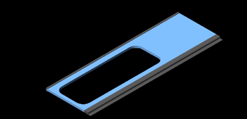

MesajTrimis: Joi 04 Iun 2009 14:47:36    Titlul subiectului: 111955

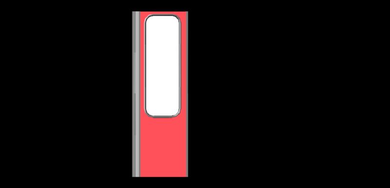

M-am mai jucat un pic si am facut un "update" la canatul de usa.
Am adaugat foaia de geam, chederul ei, insa mai trebuie adaugata mana curenta interioara, manerul ala ingropat pentru deschiderea usii etc.
Am folosit cote aproximative.

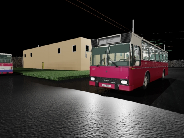

MesajTrimis: Joi 11 Aug 2016 23:59:10    Titlul subiectului: 186125

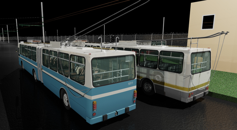

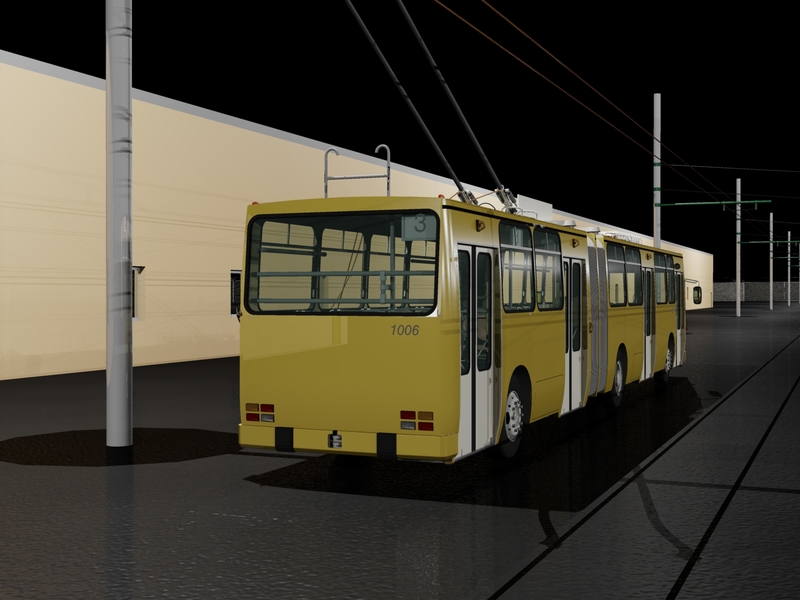

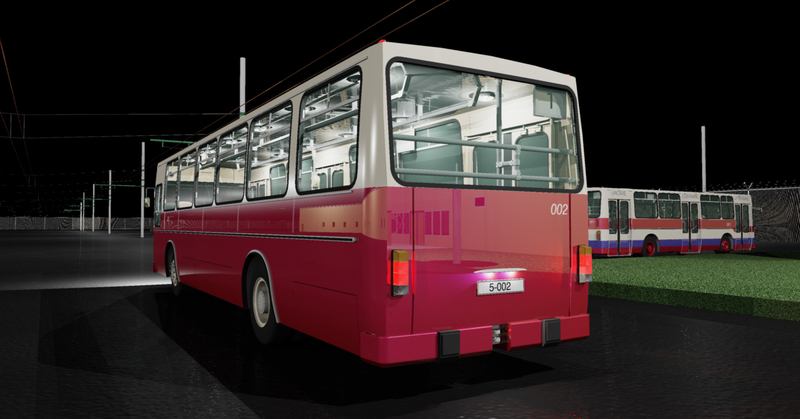

M-am reintors si m-am reapucat de proiectat.
Din pacate am vazut o greseala mare. Geamurile laterale nu cred ca sunt curbate deloc, asa ca trebuie refacute, la fel ca si botul si spatele ca sa nu fie o muchie vizibila...
In fine, o sa dureze, dar elementele mici sunt toate gata. Dupa ce termin caroseria noua o sa ma apuc sa asamblez toate modelele Dac, (toata, si prototipuri, si cele ciudata, ca teatru ambulant)
Deci acum refac geamurile sa fie plane (cred ca nu sunt curbate, nu?)
Barele sunt cam cuidate, si zona din colt langa far nu arata ca lumea, asa ca trebuie refacut. Am ceva de lucru.
Pozele sunt cu iluminat, cam unde am ajuns cu proiectul asta pana acum.

Arata foarte bine. Imi aduce aminte de copilarie cand ma plimbam cu DAC-urile.
MesajTrimis: Sâm 13 Aug 2016 11:39:48    Titlul subiectului: 186144
Pfu, chiar arata foarte bine. O singura observatie am, din ce vad eu acest model vrea sa fie un autobuz din prima generatie a DAC-urilor. Din cate ma amintesc ghidul de la usi era din fonta, ca si forma erau foarte asemanatoare cu cele de pe Mercedes O305: https://www.youtube.com/watch?v=XnqrjeQ5X98 Din pacate nu gasesc nici o poza dar arata 95% ca in clipul de mai sus, chiar imi amintesc cand a calatorit prima data cu un MB O305G si am observat acel detaliu, ma gandeam ca e prea mare coincidenta. Mecanismul pt usi era deaspura usilor la primele modele. Cred ca mutarea mecanismului sub podea s-a intamplat cu scurt timp inaintea de aparitia scundelor.

MesajTrimis: Sâm 13 Aug 2016 12:00:11    Titlul subiectului: 186145
Inca un detaliu ce am observat: in spate la geam era doar o singura bara, barele duble au aparut doar la ultima seria de DAC sau daca au fost montate ulterior in garaje. Aici gasesti o poza la cum era montat: http://tramclub.org/viewtopic.php?t=5616&postdays=0&postorder=asc&start=50 Chiar daca este un model mai nou din anii 90, era la fel si la prima generatie de DAC.
MesajTrimis: Sâm 13 Aug 2016 23:17:32    Titlul subiectului: 186150
Merci. De detalii din astea am nevoie.
Eu stiam ce prototipul si prima serie (cea cu semnalele de fata amplasate mai sus, si fara capace pe colt) avea pistoanele de aer in scara. Imi aduc aminte de unul singur la itb inca. Era prin 90 si 91 si era unul care nu avusese RK. Nu mai stiu numarul dar era un articular crem cu visiniu care numai pe 110 circula.
Cred ca alea cu nimic deasupra usilor avea si cutie automata, pana cand au trecut la cea de Raba (cred, ca era de camion, so de aia aveau ordinea pe dos decant la Dacie ca de ex)
Despre ghidajul cred ca e la fel, dar nu prea se vede detaliul in imaginea mea. Acum ma lupt cu caroseria, ca geamurile erau planare complet...asa ca trebuie sa ma chinui ca sa iasa colturile ca lumea. Si trebiue sa fie geometric perfect, altfel ajung cu erori la rendare.
Spatele, zona de dupa ultimul geam e greu de facut. Sunt multe suprafete, drepte si curbate care trebuie sa se impreuneasc absolut perfect.
Si daca tot sunt la inceput, o sa fac dedesuptul. Nu erau poze cand m-am aput, dar acum cu toate casarile, vad cum era structura caroseriei (autoportanta)

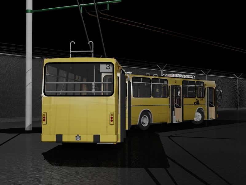

MesajTrimis: Mar 16 Aug 2016 06:19:51    Titlul subiectului: 186168
Nu e in Autocad ci intr-un soft de 3D. Stiu de unele greseli, ca de exemplu la scaune. Acete au fost corectate ulterior dar nu am poze cu ele.

MesajTrimis: Mie 17 Aug 2016 00:57:55    Titlul subiectului: 186179
Apropos de luneta. Este intradevar bombat de latime, dar dreapt pe inaltime. Se vede dupa table langa bara de protectie ca tot spatele are o curbura.
La fel si botul. Coltarele si curbate cu raza diferita de sus pana jos. Sus este raza mica, si jos mai mare cu centrul razei spre fata (alde o parabola)
Parbrizele sunt drepte jos si sus, dar curbate pe muchia laterala, si curburi mai pronuntate spre marginea exteriora. Pabrizele sunt montate la un unghi, si nu sunt parelele cu caroseria, ci sunt mai afundata spre exterior, under se vede la coltar, ca intra mai inauntru. E greu de explicat in cuvint, dar am gasit in arhiva mea personala suficiente fotografii din destule unghiuri.
Am mai remarcat ca si capota nu este dreapta. Este curbata si ea pe mai multe directii, cu curburi diferite. E greu de vazut la modele care au trecut prin RK, sau modele vechi cu reparatii si avarii. Dar capota intra inauntru mai mult spre exterior decat la interior, si este curbata pe latime, cu raza mica intre stergatoare, si raza mai mare ceva in exterior.
Destul pentru acum. Am terminate spatele, si acum ma apuc de botul nou.
Intre timp iata imagini vechi cu gemotriile putin cam gresite. (dar la ochi arata cum arata)

Doua intrebari acum
1. Stie cineva dimensiunile exacte ale celor 3 tipuri de usi? Sunt 3 dimensiuni ale geamurilor (indiferent de scara cu 3 sau patru trepte) Mi-ar place sa la am exacte si nu dupa ochi

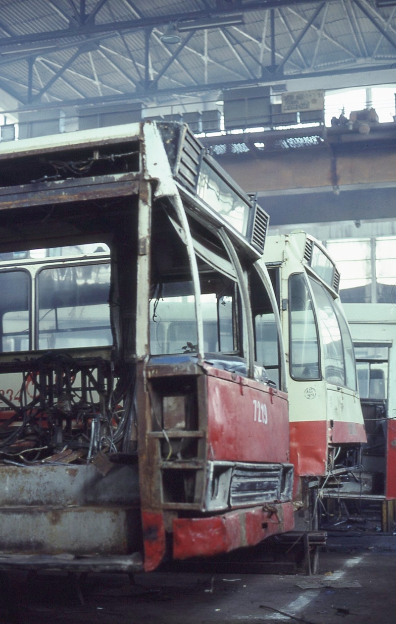

2. Ce sunt chestiile astea?
Se vad deasupra casetei de traseu in fata? Doua chestii...una de plastic, una pare din metal dar nu e clar. Din ce am vazu in arhiva mea de poze stiu atata:
A. SUnt numail la DAC 117E din Bucuresti. Deci nu autobuze, nu 5123.
B. Au aparut dupa primul RK cand au folosit semnale de colt deasupra usilor, si grilajul inalt pentru primul set de rezintete pe acoperis, farul de iluminat usile si chestiile astea. Sunt dupa ce apare schema noua ITB (sagetile in cerc) si noul font al nr parc, cu exceptia 7151 si 7161 care are ceva similar dar nu in exact in acceasi positie. El le are inca cu sigla veche si numarul de parc cu chenar inainte de RK. Poza aceea e alb negru dar are scrir coborire si urcare in fontul folosit cand era crem cu albastru.
C. Unele au fost revopsite asa ca le consider parte de RK chiar daca nu au rezistoare modificate, cum ar fi 7233 care are chestiile astea, fontul nou. Nu stiu de semnale si iluminare usi ca poza e pe stanga. Posibil sa fie inca crem cu albastru si nu rosu.
D. Nu depinde de depou. Unele le aveau, altele nu, chiar si in aceeasi perioda. Nitu Vasile, Vatra Luminoasa etc
E. 7150 le are dupa 90 inca, dupa RK-ul in care a devenit galbel.
E. 7132, 7150, 7151, 7161, 7233, le au
Chiar daca nu aflu, aflu tot felu de detalii lol
A treia intrebare dar nu atat de urgent: Ce culoare aveau 7055 si 7238? Arata de parca ar fi alb complet in poze alb negru. Nu sunt galbena pentru ca sigla ITB e cea cu scutul si fontul vechi si unul arata traseu 68 desfintat inainte de a aparea galbenele de dupa 90. celalalt e pe 84. Aata ca sa dau intervalul de timp and existau.
Merci mult
 Mărime fișier:  733.89 kb
 Vizualizat:  de 18848 ori
MesajTrimis: Sâm 27 Aug 2016 23:37:35    Titlul subiectului: 186259
Am gasit raspunsul singur lol... Erau adaugate la depouri pentru a monta stegulete.
Se pare ca au facut ceva mai permanent, din poza de mai sus, cea din plastic. Probabil montat cu suruburi si nu sudat din topor.
Daca sunt gresit, si stie cineva mai bine, sunt aici.
merci
