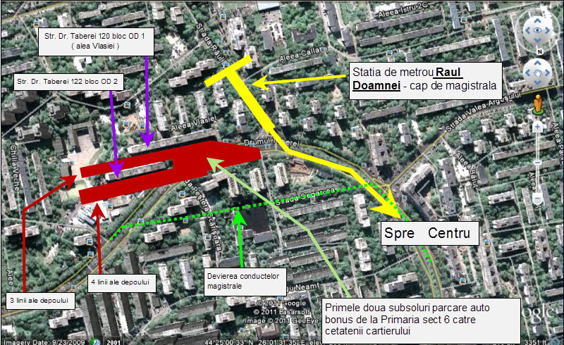

MesajTrimis: Lun 02 Mai 2011 20:26:15    Titlul subiectului: Pure fantezii care nu trebuie luate in seama ! 143232
Desi e clar ca ceea ce sustin eu aici nu are obiect, zarurile fiind aruncate, uitati o solutie de depou la 'Raul Doamnei' - perfect realizabil si la ora actuala cu cel putin 7 locuri de garare si multeeeee locuri de parcare pentru autoturismele din zona Very Happy spre fericirea celor in drept.
7 locuri ale mele si 5 de la Valea Ialomitei se fac deja 12 locuri de garare ( pe putin ).
Dar cui ii pasa de fanteziile mele ?
Da, ai dreptate, statia Valea Ialomitei a fost facuta si cu gandul la cartierul ANL din apropiere. Desi eu sincer as fi proiectat altfel statia Romancierilor ( cu 3 linii ) si as fi asigurat o naveta Valea Ialomitei - Romancierilor care sa nu se incurce cu M 5 ramura 'grea' ( Raul Doamnei, cine stie, poate chiar si Stadionul Ghencea )
Precum se observa in schema depoul este perfect drept si in mare parte construit in afara partii carosabile. Imi mentin parerea ( pur teoretica ) ca atunci cand ajunge in bulevard constructia se poate 'ataca' pe sectiuni pentru a lasa libera cel putin un sens de circulatie pe bulevard.
 Mărime fișier:  207.38 kb
 Vizualizat:  de 18675 ori
