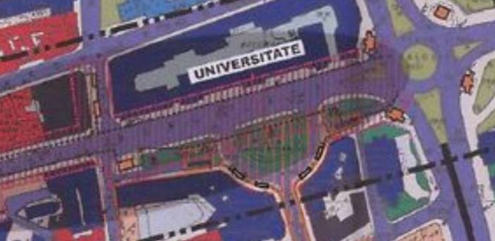

MesajTrimis: Joi 22 Dec 2011 23:51:22    Titlul subiectului: 151244
Nu cumva la Universitate se amenajeaza si statia de metrou, pe sub parcare? Au sapat prea adanc pentru o simpla parcare, iar ultimul nivel de jos (vreo -20 de metri relativi) este aproape acoperit.
Mesaje: 11509
MesajTrimis: Vin 23 Dec 2011 01:19:02    Titlul subiectului: 151252
Logic asa ar trebui, cu ocazia lucrarilor la parcare sa inceapa si lucrul la noua statie de metrou !

MesajTrimis: Vin 23 Dec 2011 08:58:11    Titlul subiectului: 151262
folkfan a scris:
Sigur NU. Statia de metrou nu are nicio legatura cu parcarea, sunt una langa alta, statia va fi sub bulevard, nu in zona statuilor.
Oricum statia Universitate 2 va fi mai sus decat Universitate 1, in niciun caz la -20m. Chiar va fi o statie de adancime mica, probabil undeva la -10m maxim, din moment ce tunelul/galeriile M5 se strecoara printre M2 si pasajul pietonal.

MesajTrimis: Vin 23 Dec 2011 09:27:26    Titlul subiectului: 151265
La Parcarea de la Universitate s-a sapat pana la minus 6 metri - hai minus 7 metri maxim, de unde ai vazut tu 20 metri ? 20 metri inseamna un bloc cu magazine la parter ( parter inalt ) plus 6 etaje deasupra parterului ! Bine, peretii parcarii au probabil o fundatie mai adanca, dar "groapa" atat are, 6 maxim 7 metri.
Ultima vizita: 12/Sep/2026
Mesaje: 688
MesajTrimis: Vin 23 Dec 2011 11:43:12    Titlul subiectului: 151268
Repet, a fost acoperit nivelul inferior, cam 3 sferturi din el; se mai poate observa spre Spring Time, daca te uiti din statia de troleu, cum pe sub planseul proaspat turnat se "casca" un alt hau de inca pe atat cat adancimea planseului mentionat. Am facut topografie si stiu si eu ce inseamna 6 metri; crede-ma, NU sunt doar 6 metri Very Happy

MesajTrimis: Vin 23 Dec 2011 13:08:36    Titlul subiectului: 151272
Cum nu se face linie de legatura M5-M2 (singura care ar fi putut trece pe sub parcare), orice ar fi acolo, nu are legatura cu metroul.
Parcarea este pe 3 niveluri, din cate stiu eu, daca pui un nivel 2,5-3m, rezulta vreo 8-9 m . Cum planseul superior al parcarii nu este chiar la nivelul solului, ci mai sunt si acolo cativa metri pana la suprafata, rezulta ca adancimea parcarii va fi de cca 12m.
Bineinteles ca, asa cum spune andrei11, peretii mulati au adancimi mult mai mari. Asa este si la metrou, galeria are cota inferioara la o anumita adancime, dar peretii mulati sunt mai adanci (de ex pe M1 tronson 1, in zona pod Hasdeu peretii mulati ajung la -20m).
Ultima modificare efectuată de către sab la Vin 23 Dec 2011 21:03:57, modificat de 1 dată în total
MesajTrimis: Vin 23 Dec 2011 15:59:20    Titlul subiectului: 151276
2 nivele. De aceea am spus 6 - 7 metri, exact dupa rationamentul tau. Tu sti de 3 ?

MesajTrimis: Vin 23 Dec 2011 17:35:48    Titlul subiectului: 151279
Da, ultimele articole aparute spun de 3 niveluri.. Uite un astfel de articol
http://www.adevarul.ro/locale/bucuresti/bucuresti-parcare-universitate-oprescu_0_597540255.html
Revenind la subiect, se observa in imaginea de mai jos unde va fi amplasata statia de pe M5 (este punctata cu negru). Nu are legatura cu parcarea. Cel mult vor fi "perete in perete".
Adancimea M5 despre care am mentionat mai sus ar fi cea din proiectul actual. De curand a aparut ideea constructiei si a unui pasaj rutier acolo, care sa inceapa de la Cercul Miltar si sa iasa la Rosetti. In acest caz, parerea mea este ca "strecurarea" M5 intre M2 si pasajul pietonal poate ramane "in picioare" numai daca pasajul rutier va trece pe langa cel pietonal construit in anii 70 (cu sau fara modificarea acestuia din urma).
Altfel s-ar putea sa asistam la o M5 subtraversand M2, ceea ce ar insemna ca se duce spre -20m.
Dealtfel spatiul dintre pasajul pietonal si M2 a fost lasat in anii 86-87 in eventualitatea construirii unei linii de metrou sau a unui pasaj rutier. Amandoua, pe modelul Victoria (suprapuse), este imposibil daca se doreste pastrarea intacta a pasajului pietonal.

MesajTrimis: Vin 23 Dec 2011 20:27:22    Titlul subiectului: 151304
1) Un pasaj auto pe directia EST - VEST evident ca ar fi binevenita.
2) Nu vad nici o piedica de a face statia de metrou Universitate ( M 5 ) sub cea lui M 2, deci undeva la nivelul minus 20 metri.

MesajTrimis: Vin 23 Dec 2011 20:56:34    Titlul subiectului: 151309
Intr-adevar, tehnic nu ar fi nicio problema. Problema ar fi doar de costuri, o statie la -20m are alte costuri decat una la -12m (sa ne gandim numai la lifturi, rulante, betonul si armatura din peretii mulati, costurile de excavare, etc). Si cum in ziua de azi ne uitam cu mare atentie la costuri (doar in teorie Confused, ca in practica se arunca bani aiurea, a se vedea numai contractul de consultanta M6 semnat recent pt 6.5% din valoarea lucrarilor), s-ar putea ca o statie de adancime acolo sa nu fie rentabila.
Mai punem la socoteala ca la foarte mica distanta de statia Universitate se afla statia Rosetti si, daca ducem statia Universitate la adancime mare, automat si Rosetti trebuie sa fie mai adanca.
Vom vedea...
