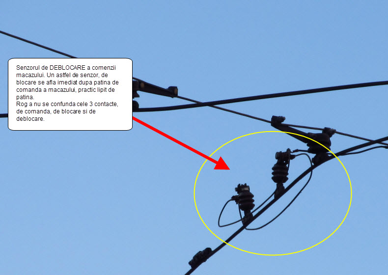

Acum, ce, pe macazele astea noi pe directa trebuie mers cu 15 la ora ?
Yep, cata vreme nu au blocare (mecanica). Chiar si pentru astea se stabileste local o viteza maxima de trecere (atat intr-un sens, cat si in celalalt). Normele de exploatare nu sunt facute "din burta"...
MesajTrimis: Joi 19 Iul 2012 21:05:36    Titlul subiectului: 157451
OK, si cat este aceasta viteza ?

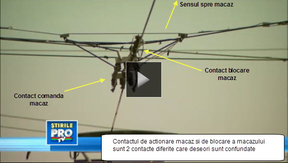

Prin bunavointa unui pasionat in ale transportului in comun, postez o fotografie a unui senzor de deblocare a macazului. In cazul Rahova acest senzor este pe fir. Exista si senzori inglobati in calea de rulare ( de exemplu la Iancului ).

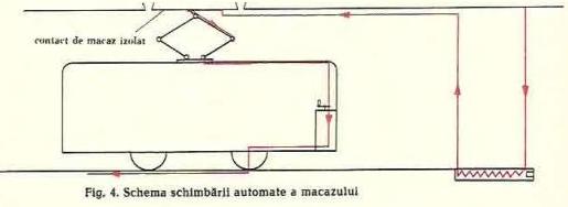

Pentru ca tot veni vorba si ma interesa o schema principiala de functionare a partii de comanda a unui macaz de tramvai, am cautat pe net si am gasit asta:
http://scheme-electrice.com/tramvaie-si-troleibuze
De ce anume se insista pe faptul ca tramvaiul ar trebui sa treaca cu motorul cuplat peste patina de comanda, pentru ca, din schema (simplista!) de mai jos eu deduc ca e suficient ca pe tramvai sa fie cuplat orice consumator alimentat din retea, fiind necesara pur si simplu doar inchiderea circuitului bobinei macazului prin intermediul tramvaiului, atat si nimic mai mult.

MesajTrimis: Vin 20 Iul 2012 09:57:53    Titlul subiectului: 157471
Exact, ai dreptate, la tramvaiele actuale (inclusiv cele modernizate la noi), (dar TATRELE au sistemul din anii '70) exista la bord un buton pe care-l apesi cand treci peste patina. Chiar asa scrie pe buton, pentru schimbat macaz sau mai simplu macaz..
Daca ai prilejul sa te urci intr-un V3A modernizat sau intr-o TATRA, il detectezi imediat.
