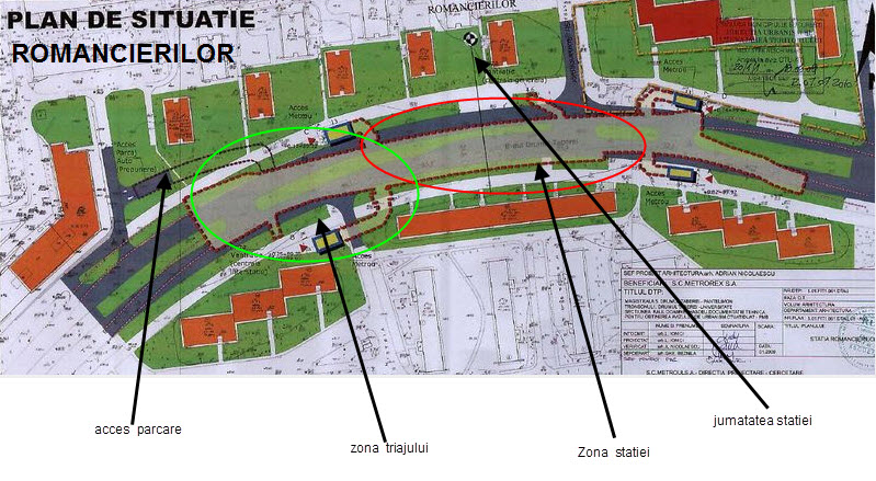

MesajTrimis: Lun 17 Sep 2012 19:05:52    Titlul subiectului: 159012
Draga Andrei11 ce noroc au aia dinafara ca nu stiu chestiile astea.
Ia uite aici idee:
Si uite si cum a arata santierul:
Asta ca tot imi place mie JLE

MesajTrimis: Lun 17 Sep 2012 20:31:54    Titlul subiectului: 159022
Elef, nu prea stiu la ce sa ma uit.
In poza ta vad o zona imensa de santier, daca vrei sa-ti duci ideea pana la capat spune-ne ce a fost acolo inainte de santier, s-a demolat / s-a defrisat / s-a desfiintat ceva acolo pentru ca nu cred ca era Desertul Sahara.
Asta ca sa fim exacti si sa informam corect cititorii.
Zona aia de santier e cam cat un teren de fotbal, nu ?
Rectific, cam jumatate de teren de fotbal / un sfert de hectar, 2500 mp. Devine interesant, langa Parlament 2500 mp. Nu cred ca a fost spatiu viran.

MesajTrimis: Lun 17 Sep 2012 22:37:48    Titlul subiectului: 159027
Ceea ce ar trebui sa vezi e ca statia e sub strada si ca nu e in perimetrul santierului Wink.Iar santierul ala mare s-a transormat intr-o constructie ("New Parlamentary Building").

Ti-am arata santierul doar ca sa vezi ca statia e inafara perimetrului statiei ,ca statiile sunt sapate de un scut.Si ca oamenii au gasit o solutie.

Voi nu vreti sa intelegeti "neam" ca nu se putea face statia de metrou M5 simultan cu parcarea de la Universitate.
1. planurile statiei inca nu sunt gata. Deasemenea se studiaza sau s-a studiat amplasarea statiei dincolo de intersectie, pe partea cu Ministerul Agriculturii, deci nici macar amplasamentul statiei nu este sigur.
2. de parcare se ocupa Primaria, de metrou MT. Entitati diferite, cu planuri diferite si prioritati diferite
3. daca s-ar fi facut statia de metrou cu parcarea deasupra ar fi rezultat o statie de metrou foarte adanca (avand vreo 5-6 niveluri Shocked ), ceea ce ar fi condus la o crestere de costuri destul de mare. Presupun ca nu ai fi vrut parcarea sub metrou, ci parcarea deasupra...
Reamintesc ca in planurile intiale M5 trecea pe deasupra M2, nu stiu care mai sunt planurile acum, deci , in situatia in care nu vrei parcarea sub metrou , cele doua lucrari nu se puteau face impreuna la momentul in care s-a inceput lucrarea la parcare.
Deasemenea, in cazul in care parcarea era adiacenta statiei se bloca totul acolo.
4. bulevardul nu va fi blocat, ci va fi deviata circulatia, cel mai probabil pe deasupra parcarii.
5 un amplasament al statiei in zona unde a fost construita parcarea ar fi condus la un pasaj de legatura M2- M5 mai lung. Si asa pasajul este punctul nevralgic acolo, unul mai lung sau mai intortocheat ar fi fost un mare minus.

Draga Sab chiar daca cele 2 institutii sunt diferite lucrarea se putea face la comun.Dar evident trebuie sa mentinem o situatia anormala cat mai mult timp posibil....
Pe de alta parte daca te-ai fi uitat mai atent in cele 2 poze pe care ti le-am pus ai fi constata ca vorbesc ca statia de metrou sa fie sub bulevard iar parcarea langa nu deasupra sau dedesubt.Faceai statia de metrou si dupa aia exact langa parcarea....
