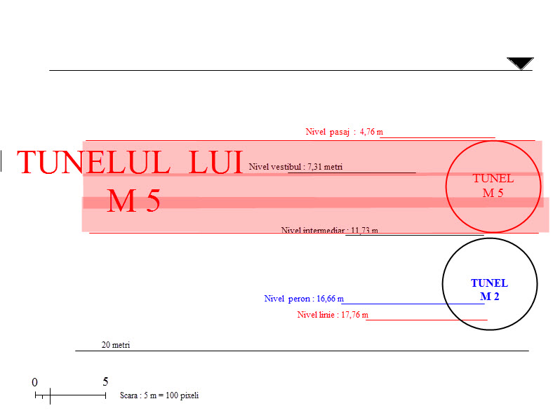

MesajTrimis: Mie 31 Oct 2012 21:11:12    Titlul subiectului: 160160
E ceva care "nu-mi da" sau nu inteleg.
Se pricepe cineva sa-mi verifice si mie scara schitei ?
Poate am gresit eu fundamental desenul.
Mai verific si eu odata scara. ( Proportiile ).

Nu inteleg cum strecori pasajul de legatura care pleaca din M 5 pe langa ( pe unde ? ) pasajul rutier care va fi deasupra statiei M 5.
Voi reface desenul cu o scara mult mai precisa, ca sa stim la ce ne raportam.

Am refacut schita, mai ingrijit ca si scara de executie.
Este clar ca pentru a se incadra cu M 5 peste M 2 vor avea probleme.
Este clar ca pasajul de legatura va iesi nasol de tot, chinuit si evident pe undeva pe sub trotuar.
Este clar ca solutia logica este cu M 5 sub M 2, asa vom avea loc si de pasaj rutier si de un pasaj de corespondenta decent.
Pasajul actual pietonal subteran oricum va suferi schimbari ( amputari ) dar problema nu ar fi asa de grava.
Sab, statia intre Universitate si Rosetti nu are latime suficienta, îi mai trebuie vreo 3 metri - 3 metri si ceva pe care nu are de unde sa-i scoata acolo. În schimb în fața Universității da.

MesajTrimis: Vin 02 Noi 2012 11:31:54    Titlul subiectului: 160210
Acum despre pasajul rutier E - W
La Rosetti si pana la Universitate e loc de 2 benzi / sens care sa intre in pamant. ( Si sa ramana si ceva la suprafata ).
La CCA practic toata strada va intra in pamant, va subtraversa Calea Victoriei / Balcescu si va iesi la Rosetti.
Trebuie facute ceva scheme de circulatie acolo pentru ca nu o sa ai posibilitatea de intrat pe Elisabeta decat venind pe la Rosetti.
Sau evident pe ocolitelea pe la Politia Capitalei, ca si pana acum.
Lungimea rampei depinde de adancimea la care se va traversa Piata Universitatii. Sunt de parere ca schema de la Basarab, cu bretele inguste, nu ar trebui repetata. Gandeste-te la "schemele de circulatie" si pe urma o sa vezi ca directia E-V nu e prea convenabila! Bulevardul va ramane tot cu acel pseudo-sens unic? Atunci e simplu - ingropi doua benzi dinspre Rosetti (sper ca esti de acord cu distrugerea intregului rond de la Rosetti in caz de nevoie Rolling Eyes ) si le scoti afara la CCA.
Gandire tipic romaneasca! Pentru noi niciodata o problema nu este grava! Doar nu am rezolvat niciuna pana acum, nu? Daca te gandesti la suprimarea traversarii in diagonala, poti renunta complet la pasaj! Fluxurile principale ale circulatiei auto se vor intersecta denivelat, deci la suprafata nu va mai ramane mare lucru - trecerile de pietoni vor fi bine-venite!
Atat de jos? Si de ce actuala statie Universitate este atat de adanca? Nu a existat niciodata niciun proiect de a "trage" ceva pe deasupra?
Va pupa tata!

MesajTrimis: Vin 02 Noi 2012 12:49:58    Titlul subiectului: 160213
M2 a fost construita la acea adancime pentru a lasa loc unui pasaj rutier.
MesajTrimis: Vin 02 Noi 2012 13:24:15    Titlul subiectului: 160214
5 sau chiar 6 % mi se pare rezonabila rampa.
Lasand la o parte faptul ca la CCA panta naturala a terenului favorizeaza un pasaj subteran.
Spatiul liber al pasajului trebuie sa fie de 5 metri, deci soseaua e undeva la 6 metri sub trotuare, asadar rezulta o rampa mai mult decat decenta de 125 metri ( pentru 5 % ).Cum am mai spus la CCA va fi si mai scurta pentru ca acolo te ajuta terenul.
Nu inteleg de ce tot te raportezi la Basarab si la ce bretele de acolo. Aici se va intra in pamant cu 2 + 2.
Pasajul E- W e mai simplu de facut decat cel N - S. Evident ca N - S e mai necesar, o sa ma gandesc si la variante pentru N - S, dar E - W costa mai putin.
Elisabeta va avea 2 sensuri de circulatie si nu ca acum un pseudo unic sens.
Diagonala pentru pasajul pietonal va ramane, dar va avea 2 nivele ( Shocked ).
Uite o schema, va trebui sa vin si cu cele 2 sectiuni ( transversale si longitudinale ), dar va mai dura.
Exclus treceri pietonale la nivel, vor fi tot subterane si tot cu merdenele, lapte batut & CO.
M 2 este ata de jos pentru ca acolo au gasit parcarea subterana. Nu s-au gandit la altceva. Fara speculatii. Speculatii cu alte pasaje se puteau face daca se aplica varianta ca statia sa fi fost intre Batiștei și fostul Onești.(Dem. I. Dobrescu )
Am facut mai sus schemele cu adancimile si rezulta clar ca daca se vrea sa se mearga cu M 5 peste M 2 vor avea probleme, fiind practic "tunel peste tunel" ( in varianta in care se doreste ca pasajul pietonal sa fie pastrat ).
Deci orice varianta ar alege, fara cea radicala de reconstructie a intregii zone, pasajul pietonal va fi amputat.
Evident ca M 5 sub M 2 rezolva toate aceste probleme.

sab a scris:
Dar cu distrugerea / modificarea actualului pasaj pietonal.
Am facut schemele pentru adancimi si e clar acest lucru.
 Mărime fișier:  63.66 kb
 Vizualizat:  de 14319 ori
MesajTrimis: Vin 02 Noi 2012 13:44:20    Titlul subiectului: 160215
Varianta cu pasaj rutier sub pasaj pietonal modificat.
Rampa in acest caz s-ar duce la vreo 200 metri ( prima suta descoperita ).
Asta sa ramana pasajul pietonal in forma pe care o avem acum, dar de inaltime 3 metri.
Precizez inca odata, poate nu am fost bine inteles, schitele pe care le fac sunt publice, le puteti prelua, modifica, sterge, adauga, nu e nici o suparare, nu sunt proprietatea mea.
Chiar astept adaugiri / stergeri pe schitele mele actuale si viitoare.

MesajTrimis: Vin 02 Noi 2012 13:53:06    Titlul subiectului: 160216
Stii bine ca documentele "de partid si de stat" spun ca se va lasa loc pentru un pasaj rutier pe axa N-S sau E-V la proiectarea statiei M2.
Asa cum arata acum situatia din teren, sigur au lasat pasajul pentru E-V.
Sunt convine ca daca aceleasi directive spuneau sa se faca statie la -11m, acolo se facea, indiferent de existenta parcarii. Asa cum s-au facut statio de metrou la Obor si Muncii in fostele statii de tramvai.
De ce sa nu se poata face pasaj rutier decat cu distrugerea pasajului pietonal ? Te referi la faptul ca nu se poate sapa pe sub pasajul pietonal decat in sapatura deschisa ?
