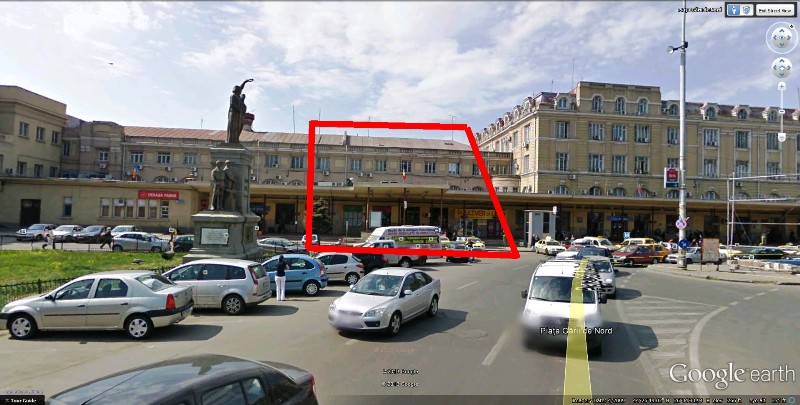

M 6 poate sa se opreasca undeva "sus" pe Panduri sau chiar in Piata Unirii. ( e mai complicat cu pasajele de corespondenta, dar statia nu implica nici o problema ).
Daca "duci" M 6 sub Giurgiului atunci o sa avem un M 6 care "joaca" la 3 capete, respectiv Giurgiului / Aeroport / Straulesti.
Sau se poate face un rebrusment pentru ramura de la Straulesti la 1 Mai - sau chiar la Gdn 2 ( pe laterala ministerului ), incap acolo 2 linii curente ( spre Cismigiu sau Hasdeu ) si 2 linii de rebrusment. ( in sapatura deschisa, evident ).
Cladirea garii ( pe sub care va trece M 4 / M 6 ) eu as darama-o si as reconstitui-o dupa aceea exact la fel. Nu e mare lucru.
Daca se opteaza rebrusment la 1 Mai se poate face pe o linie separata, fara sa afecteze linia curenta spre "Grivitei". E nevoie de schite ?

Interesant planul tau, cu o singura problema... CFR nu ar accepta niciodata sa ii darami faimoasa gara de nord...chiar daca tot traficul ar putea fi redirectionat la basarab fara mari probleme.
MesajTrimis: Lun 28 Ian 2013 12:28:47    Titlul subiectului: 162028
1) O sa vin mai pe seara cu niste schite.
2) Nu se darama nici o gara, numai 30 metri din ea, si apoi se reconstitue exact identic si la fel. Laughing
3) Fiind vorba de "proprietate publica" nu se acorda desbagubiri de demolare, pur si simplu o dai jos si in maxim 2 ani e tot acolo, parca nimic nu s-ar fi intamplat.
