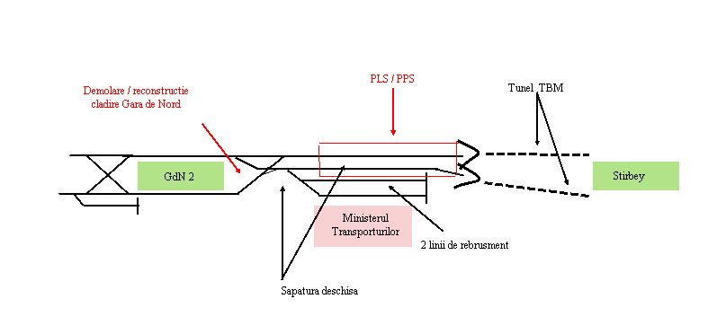

Rembrusamentul la GdN2 se poate face simplu, asta chiar nu este o problema.
Dupa cum am spus si in alt topic, lipirea magistralelor "fara cap" cum sunt M1 si M3 dauneaza traficului pe ambele linii. Fara o automatizare completa, intervalul la metrou va fi de 10 minute cel putin pe M6, mai ales ca tranurile de pe M4 nu au macaz la Parc Bazilescu, blocand minute intregi statia 1 Mai si macazul catre Otopeni.

M4 nu va avea cap la Parc Bazilescu. De unde ai informatia ?

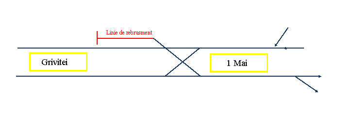

sab a scris:
Facem din M4 o pendula 1 Mai- Straulesti ?
Da, ar fi cel mai logic lucru cu putinta.
Plus o linie de rebrusment dupa statie ( spre Grivitei ) si conectarea cu reteaua existenta la macaze.
Sau chiar un rebrusment dupa GdN 2 - in fata Ministerului - de fapt pe latura ministerului, nu in fata lui - ca e loc destul.
Depinde ce intelegi in acest caz prin rebrusament. Daca intelegi schimbarea directiei utilizand doar macazurile existente, eu zic ca se complica lucrurile, avand in vedere ca sunt doar 2 peroane si macazul este situat inainte de statie.
Ma gandesc si la ce se intampla la Eroilor, cand M3 era un simplu racord si incurca circulatia M1. Iar M3 avea peron dedicat, unde putea sa stationeze...
Daca prin rebrusament intelegi o constructie complet noua care sa se adauge la ceea ce exista acum la GdN2, atunci putem discuta, in functie de cum vezi lucrurile.
Exista magistrale care impart acelasi traseu in mule locuri din lume, nu este nicio problema din acest punct de vedere, doar ca nu poti utiliza acele magistrale la capaciatea maxima pe tronsoanele necomune. Insa nu cred ca se va pune problema unui aflux asa mare de calatori pe M4/M6.

Revenind la topic, eu tot nu inteleg cum se va face intrarea in circulatie a trenurilor M6 atunci cand vin din depou. Se blocheaza statia 1Mai pana se face manevra de schimbare a sensului sau trenul merge ca unul de M4 pana la Gdn2 si apoi devine unul de M6 ?
MesajTrimis: Vin 05 Iul 2013 20:21:06    Titlul subiectului: 165585
La Otopeni aero va exista o parcare de 5 - 6 metrouri cu siguranta, metrouri care mai mult ca sigur vor ramane peste noapte acolo.
La GdN 1 se mai parcheaza 2 - 3 metrouri.
La GdN 2 ( pe liniile curente ) se mai poate parca maxim 1 metrou, ca o linie trebuie sa o ai libera.
Nu va fi nevoie de multe metrouri care sa faca "fandari" la 1 Mai dimineata. Ca de dimimeata e vorba, seara se retrag "normal" de la GdN 2. Tine cont ca seara 5-6 se vor retrage la Otopeni.
