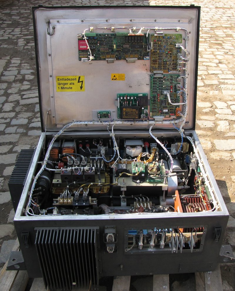

MesajTrimis: Mar 19 Apr 2016 20:40:21    Titlul subiectului: 184708
Pentru ca ai intrebat la un moment dat, iata si ce se afla la Augsburg sub scaunele duble de dinaintea usii 3 (parte a sistemului de siguranta a circulatiei Siemens ZUB 122).

MesajTrimis: Mie 20 Apr 2016 08:18:13    Titlul subiectului: 184715
Oho, ditai dulapul cu echipament!

La 324 (de la Gara) a fost lasata si aparatoarea care masca cele 3 cabluri si vad ca inca se mai pastreaza, cu tot cu ele (in poza de mai sus, pe care am extras-o din documentatia de la Mittenwalder Gerätebau - MGB, firma care a facut modernizarea - se observa aceasta carcasa in spatele cutiei mari). Cu ZUB 122 erau echipate doar vagoanele tragatoare, de aceea la 336 (Gara) si restul "remorcilor" din Dacia (plus "remorcile" nemodernizate ex Augsburg care mai circula ale depoului de la Gara) nu gasesti nimic din toate astea.
