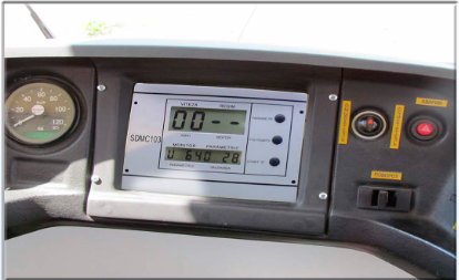

Tramvaiul 138 i s-a montat un sistem IGBT, produs de către Informbusiness, în Republica Moldova, folosit pe multe modele de troleibuze, din Chișinău, cât și din alte orașe din Rusia și Ucraina. Firma dată produce și sisteme pentru tramvaie, folosite în câteva orașe, inclusiv Iași, pe tramvaiul 138. Sistemul este foarte bun, doar că nu s-a asamblat bine, rezultând cu retragerea prematură a lui 138. Voi lăsa o poză cu SDMC-103-ul folosit la Iași. Mai multe detalii despre sistemele IGBT/Convertoare de tracțiune ale Informbusiness: http://trans-electro.com/ro/ac.html
IGBT-ul folosit la Chisinau (YuMZ T1/T2), Timisoara si Iasi

Informația despre Timișoara am citit-o într-un articol mai demult. Nu sunt sigur dacă a fost montat și la Timișoara. Apropo, ele sunt Chopper sau CC?
Cum am și menționat, sistemul este folosit pe multe modele de troleibuze din Chișinău (YuMZ T1/T2 (2006), BKM-321 (2015-), BKM-32100D (Primul troleibuz AKSM cu autonomie, circa 50-80km), ZiU-682, inclusiv Trolza), cât și pe modelul Dnipro-T203, fabricat la Dnipro, folosit în toată Ucraina și în Bălți. Iar sistemul este folosit și pe tramvaiele Electron.
Recomand să ascultați podcast-ul cu directorul Informbusiness, Vitalie Eșanu https://www.youtube.com/watch?v=A2jQlRVTKmY .

https://www.agir.ro/buletine/520.pdf
Echipamentul electronic tip SDMC-103 este destinat pentru comanda motoarelor de curent continuu ale troleibuzelor. Constructiv este realizat într-un singur monobloc format din variator de tensiune continuă (chopper) cu tranzistoare IGBT, unitate de comandă cu microprocesor, ventilator și alte elemente auxiliare.
Tot asa, din ce imi amintesc, in acea faza a testelor cu 138 problema era generata de faptul ca echipamentul montat era adaptat pentru troleibuze, deci pentru un singur motor.
