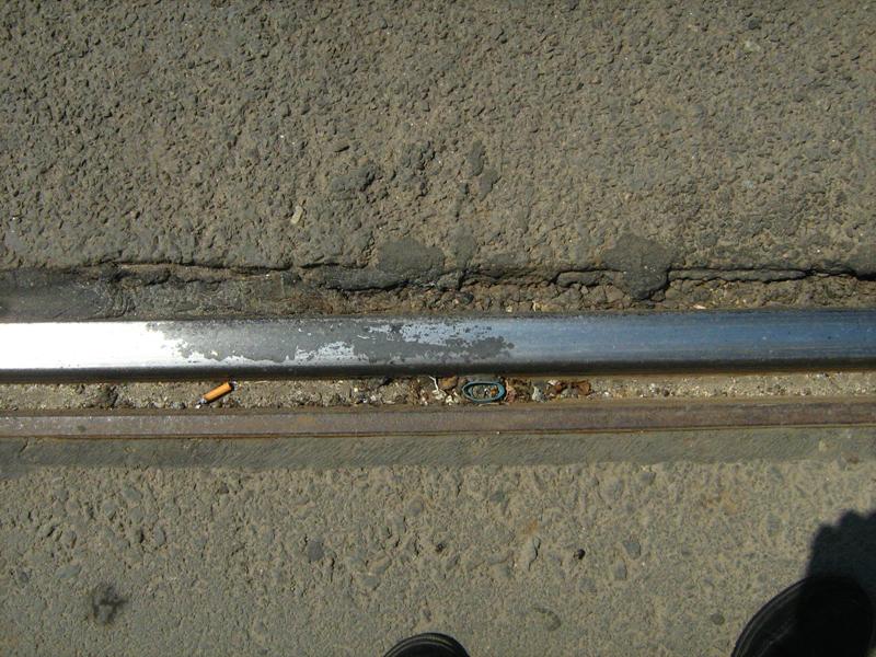

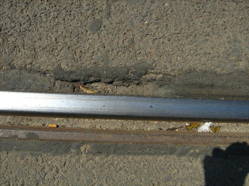

Este o idee buna cu montarea gardului. Cand era aglomeratie soferii nerabdatori, care vroiau sa mearga inainte pe Colentina o luau nu numai pe prima linie de tramvai ci chiar si pe a doua, de pe contrasens. In lipsa de cale separata de rulare, macar atata sa faca, sa separe cele doua sensuri. Ar fi bine sa aplice aceasta solutie pe toata Colentina si Calea Mosilor (partea noua).
S-a tot vorbit despre acel chit mastic care a ajuns pe sinele de tramvai. Iata niste poze facute in zona Bucur Obor, in care puteti vedea calitatea lucrarii de turnare a acestui chit in spatiile dintre asflat si sina de tramvai. Pozele au fost facute in statia Bucur Obor.

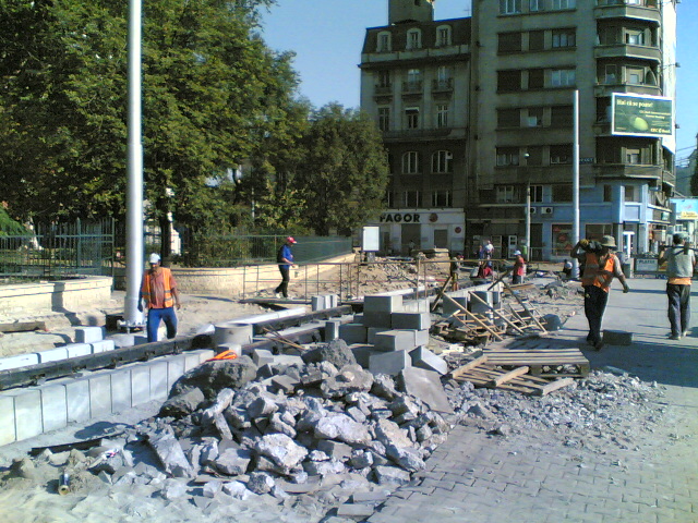

MesajTrimis: Vin 25 Iul 2008 11:23:08    Titlul subiectului: 96227
Situatia la piata Sf. Gheorghe pe 22 iulie. Dupa cum avanseaza lucrarea cred ca nu va dura prea mult, spre Calea Mosilor deja montau racordul la linie.

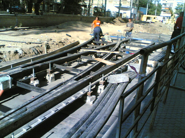

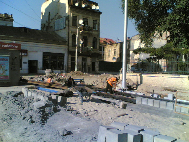

MesajTrimis: Vin 22 Aug 2008 19:31:01    Titlul subiectului: 97301
Instantanee cu lucrarile de la Sf. Gheorghe
