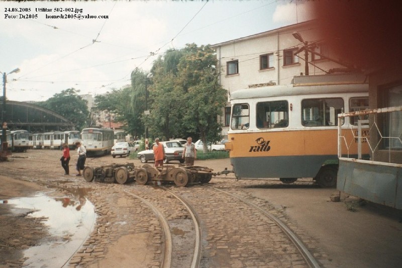

Pentru ca e mai usor sa intelegi daca vezi decat din orice explicatie scrisa, iata o poza a boghiului motor al tramvaiului V3A 334 si apoi boghiul purtator (doar sustine greutatea tramvaiului, dar nu participa la tractiune, neavand motor) al aceluiasi tramvai 334.
Patinare se cheamă fenomenul petrecut la demararea unui vehicul motor, atunci când forța de tracțiune a roților acestuia depășește forța de frecare între roată și șină, roțile având tendința să se învârtă în gol.
PATINAREA nu apare decât la vehiculele motoare, însă ea apare în momentul ACCELERĂRII, nu al frânării!
Fenomenul care se poate produce la FRÂNAREA unui vehicul, atenție, atât motor, cât și remorcat, este BLOCAREA roților, atunci cănd forța de strângere a saboților pe roți sau a garniturilor de frână pe discurile de frână este mai mare decât forța de frecare dintre roți și șine, și astfel roțile se blochează, vehiculul alunecând practic ca o sanie. Pentru asta însă s-au inventat dispozitive care împiedică blocarea roților, care la mașini se cheamă ABS. Aceste dispozitive, când sesizează tendința de blocare a roților, comandă o scurtă defrânare. Practic ideea este să se frâneze la limită, adică cu forța maximă posibilă dar fără ca roțile să se blocheze.

Un boghiu de Tatra si 2 boghiuri car, deocamdată, nu ,,servesc" nici un vagon. Primul boghiu este de Tatra T4R, al 2lea (cel după care urmează vagonul) este de Rathgeber.
Acum, Rathgeberurile au tot boghiuri de V3A, nu știu ce făceau ăia cu boghiul de Rathgeber. Și Ep tot boghiuri de V3A au.
Vechile tramvaie V56 și V58 cu remorcile lor V10 și V12 nu aveau boghiuri. Erau vagoane pe 2 osii, puțin cam ,,neprietenoase" cu linia.
