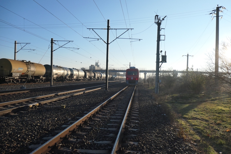

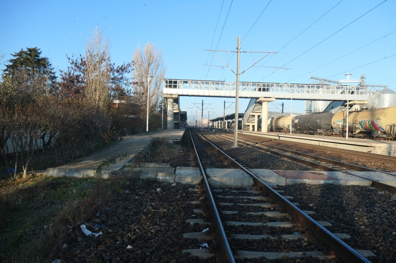

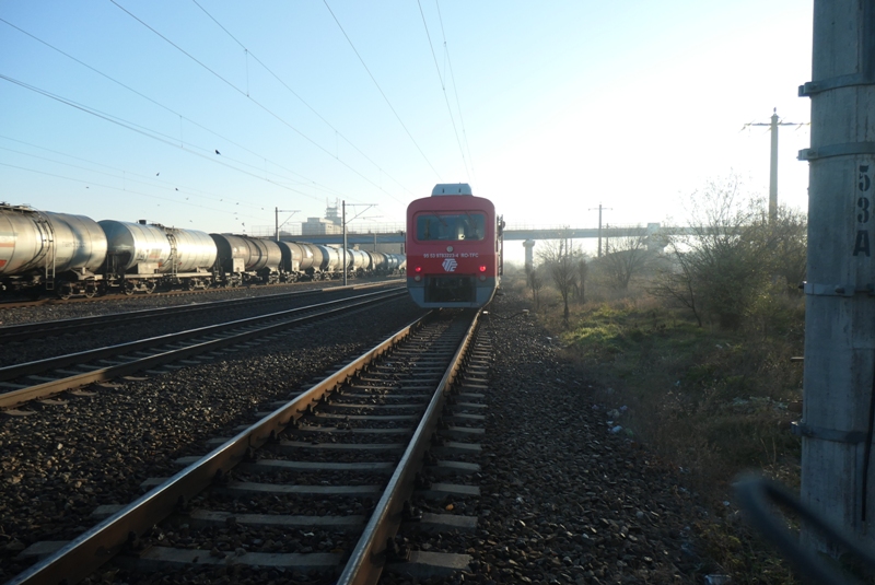

Azi am trait, pe viu, un incident feroviar. Am mers la Fundulea cu trenul de la Transferoviar Calatori (R10181). Trenul nu a oprit in gara la Fundulea ci........la 150 metri mai departe de gara (foto 1-2). Cauzele nu le stiu. Am sunat pe cei de la Transferoviar sa le semnalez problema, ei spuneau ca, probabil, era gheata pe sine. Seful de gara se intreba daca trenul are probleme cu franele.
Eu cred ca a fost greseala mecanicului, la precedentele statii, pana la Fundulea, nu au fost probleme.
Asta este Romania reala..........
