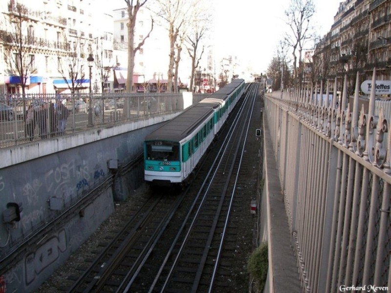

MesajTrimis: Lun 25 Mai 2009 22:39:30    Titlul subiectului: 111477
Examples.

MesajTrimis: Mar 26 Mai 2009 13:11:45    Titlul subiectului: 111512
Chiar nu cred ca e necesar sa comparam metroul din Bucuresti cu metroul parizian. In primul rand portiunile alea in Paris de la Bir Hakeim cu statiile alea ce le-ai pus tu, ramele ce circula pe acolo au roti din cauciuc pentru evitarea zgomotului, si mai e o portiune pe la Place de la Colonel Fabien catre Place de la Stalingrad si La Chapelle unde e la suprafata dar tot cu roti din cauciuc. Si in Paris era necesar sa se scoata la suprafata in unele locuri deoarece in subteranele Parisului sunt sute de kilometri de catacombe + canalizarea Parisului si daca mai luam in considerare si faptul ca in Paris in 9 locuri metroul trece ori pe sub Sena ori peste Sena. In Bucuresti eu zic ca ar trebui sa se continue tot in subteran. Dambovita nu e un rau foarte mare ca sa nu poata fi subtraversat, Bucurestiul nu are retea densa de catacombe, iar daca s-ar face la suprafata ar trebui si la noi roti din cauciuc.( Binenteles ca acel cauciuc e cauciuc plin ). Si la Paris statile sunt foare dese fata de Bucuresti, iar parerea mea e ca la metrou e mai bine sa fie mai rar...

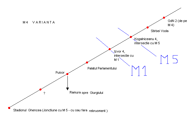

MesajTrimis: Sâm 30 Mai 2009 17:03:00    Titlul subiectului: 111744
Pentru ca tot suntem in zodia magistralelor ramificate ale metroului bucurestean, propun si eu o ramificatie a lui M 4 conform schemei anexate.

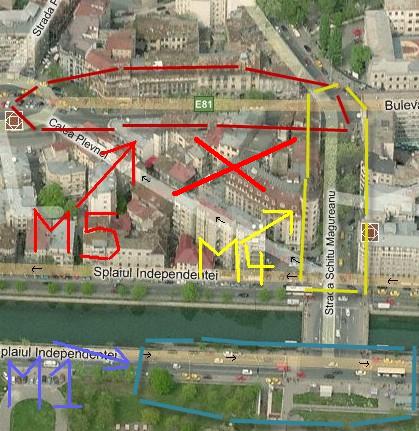

MesajTrimis: Joi 18 Iun 2009 20:27:28    Titlul subiectului: 112589
Am citit o informatie – s-ar putea chiar de pe forum, cum ca viitoarele statii de pe M 5 vor avea corespondenta cu celalalte statii ale viitoarelor magistrale de metrou. Viitoare magistrale asa cum le gandim noi in 2010, peste mai multi ani cand se vor decide sa fie construite nici nu stiu daca vor mai fi prioritati. Asadar legat de aceasta informatie apare un aspect inedit in triunghiul format de Piata Kogalniceanu, Liceul Lazar si actuala statie de metrou Izvor. Aici vor fi 3 statii de metrou de pe 3 magistrale diferite care practic vor forma un nod spun eu interesant. Poate in stilul nodului din Piata Unirii unde vor fi tot 3 statii complet diferite (ca loc) de pe 3 magistrale.
Conform teoriei acceptate de toti proiectantii de metrou conform careia la un nod trebuie sa existe statii de corespondenta, acest nod de la Kogalniceanu va trebui sa lege – intr-un tot unitar cele 3 statii. Si conform proprii pareri, si actuala statie Izvor de pe M 1 va trebui sa-si schimbe denumirea in Kogalniceanu 1. Pentru ca vom avea asa : Kogalniceanu 1 de pe M 1 (actuala Izvor), Kogalniceanu 4 de pe viitoarea M 4 (Laromet – Giurgiului) si Kogalniceanu 5 de pe M 5 (Dr. Taberei – Universitate). Dintre toate aceste statii poate numai actuala Izvor va avea greutati de legatura, si nu din cauza Dambovitei, o subtraversare la nivelul anului 2015 -2020 nu va necesita nici o problema, ci mai degraba datorita faptului ca tunelul de legatura va trebui sa dea ori in actualul vestibul de la turnicheti ori in actualul pasaj subteran al statiei.
Asa cum se poate observa si in poza atasata un intreg asamblu de locuinte din triunghi va trebui sacrificat, inclusiv teatrul Bulandra. Evident ca dupa ce totul va fi gata construit in subteran se poate reveni cu oarecare constructii pe spatiile ramase libere. Altfel nu vad rezolvata problema. Astept cu nerabdare inceperea constructiei pe M 5 ca sa vad macar statia Kogalniceanu 5 unde va fi construita. Tinand cont ca vad ca se bate moneda ptr M 4 la Kogalniceanu va trebui sa fie statie – nod aproape sigur. Ar mai fi o varianta cu o statie la Cismigiu in loc de Kogalniceanu si statie a lui M 4 pe actuala str ing. Radu Elie (de la Primaria Generala) (Poza nr 2) dar ptr M 4 peste doar 200 m va trebui sa fie construita o alta statie Izvor 4, pentru intersectia cu M 1.(Poza nr 3 din comentariu). In Poza nr 3 am notat asa : Cu 1 statia Cismigiu 4 de pe M 4
si cu 2 cele 2 statii Izvor (Izvor 1 de pe M 1 si noua statie Izvor 4 de pe M 4)

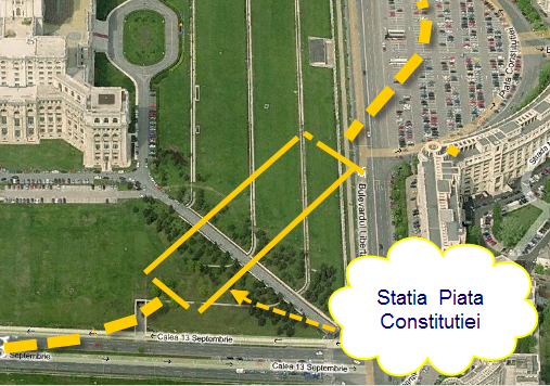

MesajTrimis: Vin 19 Iun 2009 17:49:10    Titlul subiectului: 112625
M-am uitat pe harta, daca vor face statia Izvor 4 in parc perpendicular pe actuala Izvor 1, desi nu cred, atunci unde mai este legatura cu M 5 ?, revin, daca statia este in parc, de la iesirea din statie si pana la intrarea in statia urmatoare (Piata Constitutiei) sunt aproape 650 m. Deci o distanta suficienta ca Izvor 4 si Piata Constitutiei sa nu fie considerate exagerat de apropriate. Statia daca va fi amplasata asa cum am schitat-o eu, nu va incurca pe nimeni santierul de aproximativ 32 luni cat dureaza o asemenea lucrare.

MesajTrimis: Vin 19 Iun 2009 20:14:51    Titlul subiectului: 112627
Statia desenata de tine aici e imposibila. Cu totii stim ca sub Palatul Parlamentului e un paienjenis de tuneluri, parcari subterane si etaje subterane ale cladirii. Cel mult sa fie chiar sub Piata Constitutiei, dar nici acolo nu sunt sigur ca nu e nimic.

MesajTrimis: Vin 19 Iun 2009 20:49:26    Titlul subiectului: 112628
Exact e imposibila...Chiar la capatul dinspre Gara Progresu asa cum arata in schita e o iesire de la o parcare presupun...Apoi sa nu uitam ca acolo e panta dealului Uranus... Statia la Piata Constitutiei doar daca se face sub parcare si asa deja e aproape de Izvor ( in cazul in care Izvor 4 ar fi sub parc ).
MesajTrimis: Vin 19 Iun 2009 21:44:45    Titlul subiectului: 112629
Față de cota din piață (parcare) parterul Palatul Parlamentului nu are o inaltime mai mare de 12 m (un bloc cu P + 4). Subsolul adevarat al Palatului Parlamentului, cand a fost construit nu este mai mare de minus 15m (fata de cota pietei vorbesc) Plus diferenta de 12 m amintita mai sus (care este un subsol fals, dealul din fata pietei este construit artificial)rezulta un subsol de maxim 27 m, dar repet, atentie, cei 27 m rezulta din 12 m + 15 m. Adica cu aproximatie un bloc de P + 10 etaje.
Acest subsol se intinde strict pe perimetrul cladirii, dealul artificial din fata este taluzat si tasat cu compresorul, in mare parte pamantul este rezultat din fundatie + din dealul Uranus (parte) Nu are incaperi sau culoare secrete. Am auzit tot felul de povesti cu nu stiu ce fundatii ale cladirii, sunt fantezii de copii. Nu neg ca exista legaturi subterane cu statiile de metrou Izvor si Unirii, dar alte rute cu siguranta nu sunt. Am batut cu piciorul de multe ori santierul de la Puisor la Unirii.
Intr adevar acolo exista o iesire dar statia de metrou vine undeva la cota minus 10 m fata de cota pietei, deci dupa ce se construieste statia se reface si iesirea respectiva.

MesajTrimis: Vin 19 Iun 2009 23:30:34    Titlul subiectului: 112631
Nu e vorba de tuneluri "secrete" ci pur si simplu de galerii care tin de cladire, fie ele parcaje sau fundatia cladirii. Sub piata ar fi mai facil decat sub 27 m de constructii subterane.

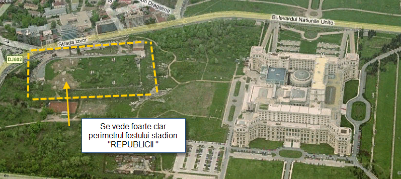

MesajTrimis: Sâm 20 Iun 2009 00:38:39    Titlul subiectului: 112633
Pe vremea aceea am facut de mai multe ori traseul Stadionul Steaua - Piata Iancului pe jos. Dura minim 3 ore treaba asta. De la Puisor o luam pe langa Parlament, B-dul Unirii, B-dul Decebal. Era totul un santier. Am vazut acel santier de la zero. Am circulat pe acolo si inainte de santier, am vazut meciuri (in nocturna) si pe fostul stadion Republicii. Pe Republicii am vazut chiar foarte multe meciuri. Daca de Parlament nu te puteai atinge, in schimb celalalte santiere erau normale, puteai sa intri in ele, nu te intreba nimeni de sanatate. De aceea iti spun ca fundatia ptr Parlament este strict in perimetrul cladirii, nici un metru in plus. Am asistat la constructia taluzului din fata Parlamentului, sunt 5 trepte, treptele sunt betonate si intre ele pamant. Nu stiu cat a durat, dar a durat destul de mult. De aceea iti spun ca fundatia blocurilor perimetrale pietii este de 9 m, le-am vazut pe viu. Si tine cont ca aveam in jur de 20 de ani pe atunci si stiam de pe vremea aceea ce e o fundatie. Am urcat de foarte multe ori pe fostul deal "Uranus", acum disparut. O parte din Parlamentul e construit pe un teren viran. Am atasat si o schita. Cu galben este fostul deal Uranus, acum disparut. Cu alb terenul viran unde s-a construit o parte din Parlament si cu verde este fostul stadion Republicii, acum transformat in parcare acoperita a Parlamentului.

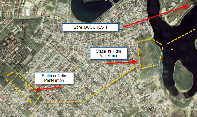

MesajTrimis: Mar 23 Iun 2009 21:35:47    Titlul subiectului: 112783
Comuna (Orasul ?) Pantelimon, daca va fi legată vreodata la metrou, va fi legată cu M 5, nu cu M 1. Nu prea stiu unde ar putea fi facuta statia. Dar trebuie vazut nr de locuitori, fluxuri, etc. Desi nu prea vad unde poti pune o statie in comuna - pentru a fi functionala, evident. Sistemul actual de transport din comuna in oras pare sa functioneze multumitor.
