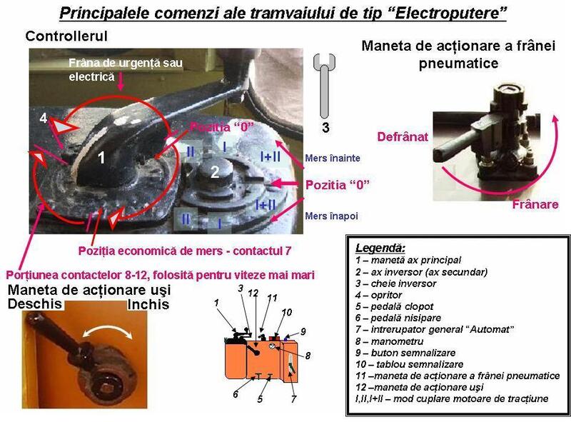

MesajTrimis: Dum 01 Feb 2009 16:39:12    Titlul subiectului: Comenzile tramvaiului EP 105309
Am reconstruit o schema a comenzilor tramvaielor EP. Astept comentariile voastre .
Cu siguranta cei care au circulat cu aceste tramvaie isi vor aduce aminte.

MesajTrimis: Mar 23 Iun 2020 16:25:59    Titlul subiectului: 207666
Unde anume se aflau comenzile pentru radiatoare, faruri si luminile din salon? Exista si comutator pentru faza lunga? Dar numai pentru pozitii?
In schita de mai jos este desenat bordul unui Tramvai festival.
https://forum.metrouusor.com/download/file.php?id=148500
Se observa niste diferente fata de ce e desenat pe acest topic. Sigur intrerupatorul general era pus pe verticală, ca in schita colegului "fan", sau direct pe plansa, ca la V56?
http://i218.photobucket.com/albums/cc39/transportbucurestii/Tw-Muzeu-V56/0119dep042ni1.jpg
EP aveau frana de mana? Aparent, a fost omisa din lista comenzilor.

MesajTrimis: Vin 25 Dec 2020 12:16:57    Titlul subiectului: 209346
EP urile din Oradea nu aveau încălzire decât în cabina vatmanului, era un resou cu 3 rezistente legat la 600, sub scaun in dreapta, intrerupatorul era in dreapta cam pe unde intra jumătate din usa 1 atunci când era varianta din fabrica, ulterior fiind uși pliante iar fanta respectiva s-a inchis.
Farurile aveau o singură faza, iar intrerupatorul pornit/oprit era poziționat în spate, deasupra capului vatmanului într-o cutie dreptunghiulară unde erau si celelalte intrerupatoare, pentru compresor etc. Erau intrerupatoare mari negre cu sigurante albe mari.
Intrerupatorul general era pe verticală în dreapta asa cum am aratat in schita de mai sus, iar frâna de mână in anii 80 nu exista, nu cred ca vagoanele fabricate la Craiova aveau.
Farurile erau legate in serie la 600 V cu luminile din cupeu, fiecare far cu randul de becuri corespunzator din cupeu. Cand se ardea un bec se stingeau toate de pe partea respectivă.

MesajTrimis: Mie 22 Feb 2023 00:11:17    Titlul subiectului: 215703
Cu o mare întârziere vă mulțumesc mult pentru răspuns.
Documentându-mă în anii trecuți despre tramvaiele vechi, am regăsit similitudini cu ceea ce ați descris, iar informațiile pe care le-ați oferit sunt de o importanță uriașă în a redescoperi aceste tramvaie românești uitate.
Legat de frâna de mână, la București și Timișoara EP-urile aveau o manivelă mare de-a dreapta vatmanului (foto [url="http://transport-in-comun.ro/bucuresti/tramvaie/altele/v56/0119-Vic-152.jpg"]aici[/url], în cabina unui V56) care avea acest scop. Am presupus că și la EP orădene a existat.
Care era presiunea normală de funcționare a instalației pneumatice? Compresorul pornea singur dacă presiunea scădea sub o anume valoare și se oprea când se atingea presiunea normală, sau era mereu pornit?
Ștergătorul/ștergătoarele erau acționate electropneumatic, electric sau manual? La București se puseseră motorașe similare celor folosite pe IMS, dar ceva îmi spune că la origine le rotea vatmanul manual când avea chef...
În afară de întrerupătorul farurilor și cel al compresorului, ce anume se mai afla în cutia de pe plafon?

MesajTrimis: Joi 28 Dec 2023 16:44:24    Titlul subiectului: 217710
Compresorul incarca intr-un interval de 4-6 atm +/- 0.5 aproximativ si era coordonat de un asa zis "guvernor" care cupla si decupla compresorul automat, situat in compartimentul de pasageri sub un scaun, din partea dreapta dupa usa 2, era o cutie neagra pe care o vedeai imediat in care intra o teava prin podea.
Cand era oprit compresorul nu se auzea absolut nimic, tramvaiul neavand alternator, era foarte interesant cum pleca de pe loc fara sa se auda nimic la primele contacte cel putin.
Stergatorul de parbriz la Oradea era actionat exclusiv manual, separat fiecare stergator cu cate o maneta mica (asemanatoare cu cele cu care se manevreaza geamurile la masini) situate sus in perete fata deasupra geamurilor, stergatoarele erau prinse de sus din tavan.

MesajTrimis: Dum 12 Mai 2024 12:12:41    Titlul subiectului: 219251
Tehnica de guvernare a compresorului pare similară cu cea folosită pe tramvaiele europene ale vremii. Ce nu îmi e clar e cum se acționau ușile: toate 3 din aceeași manivelă, două dintr-un buton și a treia din alt buton? Logic ar fi ca măcar ușa față să aiba acționare separată, căci pe acolo intra și ieșea vatmanul (și trebuia închisă și din exterior), dar la București se pare că nu aveau comenzi distincte pentru fiecare ușă.

MesajTrimis: Sâm 18 Apr 2026 18:07:06    Titlul subiectului: 223514
Toate usile erau actionate de la o singura maneta, se inchideau/deschideau in acelasi timp.

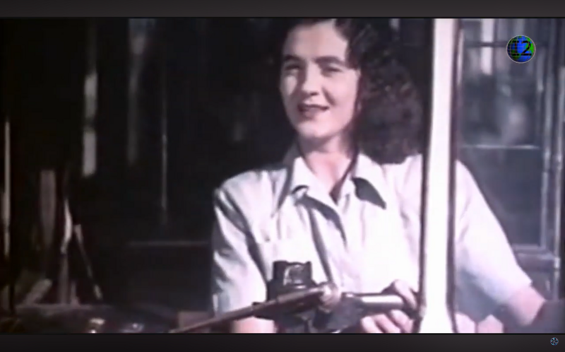

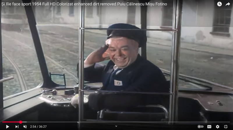

MesajTrimis: Vin 07 Aug 2026 11:50:47    Titlul subiectului: 223850
Prima poză de mai jos e o captură de ecran din filmul „Și Ilie face sport” din 1954. A doua poză e dintr-un filmuleț de prezentare a Bucureștiului din 1955. Ambele fotografii prezintă cabine de Festival și EP, noi la vremea aia. Oare ce o fi în dreapta vatmanului?
Să fi fost ceva dispozitiv de comunicare prin semnale luminoase/sonore între vatman și taxator? A existat ceva de genul ăsta la Oradea?
Pe desenul de mai sus apare „buton de semnalizare”, dar la vremea aia tramvaiele nu aveau semnalizare (nici stopuri pe spate). Abia la RK au căpătat așa ceva.
La Oradea cum arăta tabloul de semnalizare?
