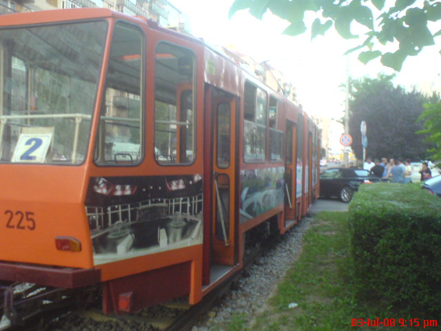

Se pare ca este vorba de KT4D-ul 225. Dupa cate imi amintesc, acum cateva saptamani tot in Oradea un baiat de vreo 14 ani a fost calcat de tren Shocked Ce se intampla cu orasul acesta?

Nu, nu e vorba de 225 ci de 224. Iata si un link video unde se vede exact ce si cum a fost:
http://www.antena1.ro/index.php?page=news&subcat=1&id=31891&currentPage=9

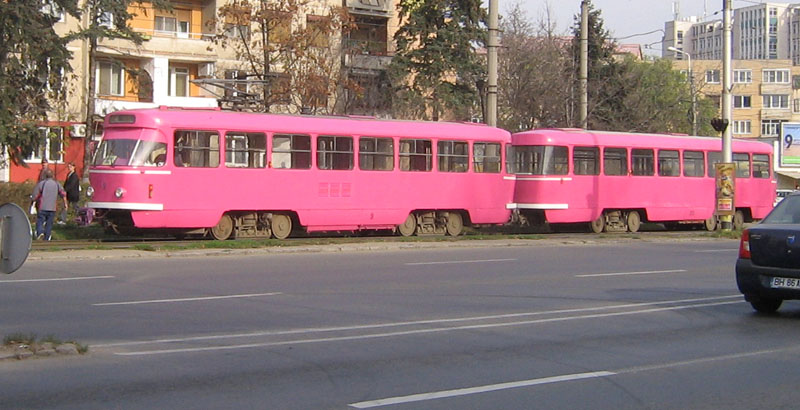

Un alt vagon foarte "vizibil" #9-109 (pantera roz) pare ca s-a blocat sambata 15 noiembrie pe B-dul Dacia dupa curba de pe Transilvaniei, vatmanul era afara, calatorii au coborat.
Mai nou OTLul are imaginatie bogata cand e vorba de vopsit vagoane, sper sa nu se aplice si la Siemens...

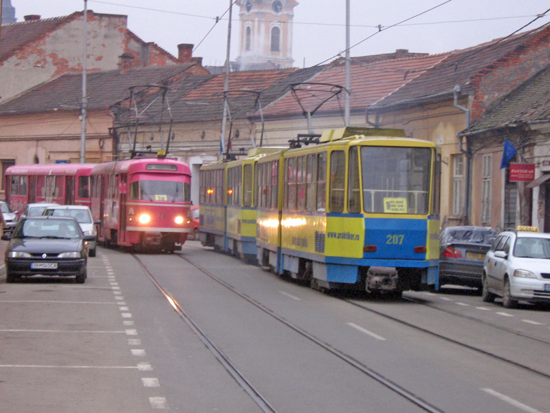

O priveliste mai ciudata: un KT4D nu stiu care era, remorca un altul cu aceasi reclama, cel din urma #207, fiind cu probleme, unde erau atunci cand le-am pozat s-au oprit deoarece din ultimul a inceput sa iasa fum.

207 s-a defectat si a fost tras de 218 spre depou. Le-am vazut si eu dar eram prea departe pentru o poza reusita. Ar fi fost o poza super fantastica deoarece o astfel de coincidenta sa traga un KT4 alt KT4 cu aceeasi reclama apare rar la Oradea.
#218 remorcandu-l pe #207

Cum de era remorcat si nu impins 207-le, unde s-a defectat?
P.S. Poate ar fi buna cuplarea a cate doua KT4 mai ales la ore de varf Twisted Evil
