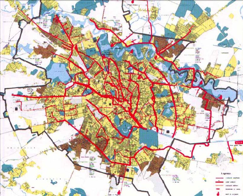

Sa adaugam si reteaua de canalizare.
Or fi ele secrete.. dar nu trebuiau sa apara in diverse referate
http://old.adrbi.ro/pdf/plan_profil.pdf
 Mărime fișier:  137.9 kb
 Vizualizat:  de 17261 ori
