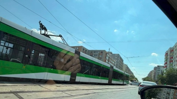

MesajTrimis: Mar 22 Apr 2025 22:16:23    Titlul subiectului: 221361
Alt Imperio cu pantograf rupt.........
https://b365.ro/imperio-cu-pantograf-rupt-in-intersectia-calea-dudesti-cu-sos-mihai-bravu-stb-liniile-10-19-23-si-27-sunt-blocate-563518/
Imperio cu pantograf rupt în intersecția Calea Dudești cu Șos. Mihai Bravu. STB: Liniile 10, 19, 23 și 27 sunt blocate
STB anunță că liniile 10, 19, 23 și 27 sunt blocate în zona Șos. Mihai Bravu/Calea Dudesti, pe sensul spre Romprim. Compania de transport public informează că s-a produs un incident tehnic și se aplică măsuri de deviere.
STB transmite călătorilor, printr-o postare pe X, că 10, 19, 23 și 27 sunt blocate în zona Sos. Mihai Bravu/Calea Dudesti, pe sensul spre Romprim. În zona respectivă, s-a produs un incident tehnic, potrivit informațiilor.
Compania de transport a luat măsuri de deviere.
Liniile 10, 19, 23 și 27 – blocate în zona Șos. Mihai Bravu/Calea Dudești, pe sensul spre Romprim. Cauza: incident tehnic. S-au aplicat măsuri de deviere, anunță STB.
Potrivit unor informații de pe grupul de Facebook „Info Trafic București și Ilfov” un tramvai s-a blocat pe șine. Acesta a transmis că se circulă în zona respectivă, dar lent.
Încă un tramvai rămas fără pantograf…..Calea Dudești cu Mihai Bravu, se circulă dar greu, a spus membrul comunității de Facebook.
Traficul este îngreunat
Informațiile date de membrul grupului de Facebook sunt confirmate și de aplicația Google Maps. Se vede cum circulația rutieră în zona respectivă, Șoseaua Mihai Bravu/Calea Dudesti, pe sensul spre Romprim, este îngreunată. Șoferilor le este recomandat să evite zona respectivă pentru a nu sta în trafic mai mult decât își doresc.

Varza aceste tramvaie...........se aud de la un kilometru iar pantografele sar intr-o veselie. Ati cazut in cur cand au venit aceste tramvaie, de fapt sunt niste cazane pe roti, frumos vopsite. Ati fost in Franta, in Germania sau alte tari din Vest sa vedeti cum sunt tramvaiele noi ?
Ultima monstra, azi pe calea Rahovei. Articolul se gaseste aici
Blocaj total în transportul public, pe Calea Rahovei, unde un tramvai Imperio a rămas fără pantograf. Liniile 32, 23 și 53, afectate
Astăzi, 5 iulie, trei linii STB sunt blocate în zona Calea Rahovei/Calea Ferentari, sens Piața Unirii. Un martor a transmis că pantograful din zona Calea Rahovei s-a rupt.
S-a rupt pantograful de pe Calea Rahovei
Un bucureștean, membru al comunității „Trafic Alert București LIVE 24/7”, a publicat pe grupul de Facebook că pare că s-a rupt pantograful de pe Calea Rahovei cu Mihail Sebastian.
Pare că s-a rupt pantograful de pe Calea Rahovei cu Mihail Sebastian, a precizat internautul.
Trei linii de tramvai blocate
STB a transmis pe X (fostul Twitter) că mai multe linii sunt blocate în zona Calea Rahovei/Calea Ferentari, sens Piața Unirii. Este vorba despre liniile de tramvai 23, 32 și 54.
Compania a precizat că acest lucru s-a întâmplat din cauza unui incident tehnic.
Liniile 23, 32 și 54 – blocate în zona Calea Rahovei/Calea Ferentari, sens Piața Unirii. Cauză: incident tehnic. Deviere, a transmis STB pe X.
Sursa foto: Infotrafic București și Ilfov/Facebook via B365.ro
PS: Nu credeam sa zic asta dar pana si V3A-urile „antice si de demult” sunt mai fiabile ca aceste......torace.......frumos vopsite si mai ales, foarte costisitoare !
